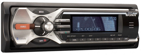

	Bueno...pues la cosa va super bien Todo funciona y cuando meto la radio en su alojamiento..baaaaam peta el fusible de la radio Ya me he cargado 2 y no sé a qué se debe Que rollooooooo!!! :cry1:
	el amarillo tendria que ser positivo permanente y el rojo positivo a llave. Te da la opcion por si estan invertidos poderlos canbiar aqui y la ultima es por si no tuvieras positivo a llave te los conecta los dos a positivo permanente. Resumiendo mira con un tester el + permanente y le metes al amarillo luego miras el + a contacto y lo metes al rojo y solucionado Hola Pentax, En la radio que tengo ahora, he visto la pegatina adjunta El Tel Mute, ya sabemos para lo que es...cable rosa. Ok El símbolo de masa corresponde al cable negro. Ok Luego están 2 cables "SAFE" y "+UB" (el CAN/L y CAN/H...ni idea para que sirve:huh: ) El "SAFE" corresponde al cable amarillo...es decir al positivo permanente como me has dicho. El "+UB" supongo que es el positivo a llave que me comentas...es decir donde tendría que enchufar el cable rojo, no? Gracias por tu valiosa ayuda Pentax , te debo una :clap1:
	Hola urbam, Cuando se habla de antena eléctrica, hablamos de las que suben y bajan "solas"...es decir en casi ningún coche? O hablamos de otra cosa? Las antenas del grupo VAG no serán eléctricas, no? Por lo que no me sirve de nada el cable azul supongo. Me lo confirmas? Gracias por tu ayuda urbam
	Me faltaba algo :clap1: Cómo puedo saber qué opción tengo que considerar de las siguientes para enchufar los cables amarillo y rojo? gracias de nuevo :clap1:
	Segunda parte: Cable de la radio - Enchufe a cable de conversión lado ISO 4 – Amarillo: Alimentación continua 5 – Azul: Antena eléctrica (supongo que no me hará falta) 6 - Rayado naranja/blanco: Alimentación de iluminación conmutada (qué será …. Qué será?) 7 – Rojo: Alimentación conmutada 8 – Negro: Masa (saliendo del enchufe que se conecta a la Sony, hay 2 cables azules que supongo no tengo que utilizar en los que pone ATT y AMP REM MAX 0,3A) Cable conversión a ISO - Enchufe lado ISO Cable conversión a ISO - Enchufe lado coche Amarillo: está escrito “+12 Memory” Negro: Masa Rojo: Solo insertado en enchufe lado ISO…la otra extremidad queda suelta (cable sin más) que supongo habrá que conectar al enchufe lado coche…donde corresponda según el cable que viene del coche Comparando con el enchufe anterior, nos podemos dar cuenta que falta un cable correspondiente al rayado naranja/blanco… entonces habría que añadir un cable? Podéis ver un cable rosa en las últimas fotos: está escrito "Tel Mute" y solo está insertado en enchufe lado coche, la otra extremidad quedando suelta. ¿Para qué sirve? Creo que ahi quedan expuestas mis dudas, espero de verdad me podáis ayudar :clap1: Saludos :clap1:
	Queridos foreros ASIduos, Creo que voy a necesitar vuestra ayuda para poder instalar la nueva radio en mi VW Polo 9N2 (el último modelo). No es un Audi, pero como sois unos cracks, seguro que lo solucionáis rápidamente :clap1: :clap1:. Al grano pues. La radio actual es el RCD200 que cambiaré por una Sony BT5000 (radio, CD, Bluetooth) y su interfaz IPOD correspondiente XA-110IP. El tema es que a VW les da por hacer las cosas diferentes por lo que me ha tocado comprar cables para pasar a la norma ISO (creo) a nivel de las conexiones y la antena. Ahora que tengo los cables de Norauto, estoy hecho un lio :clap1: Lo primero Cable antena: en vez de tener 2 extremidades, una a conectar a la antena del coche (Fakra?) y la otra a la nueva radio-CD, resulta que hay un tercer cable azul que queda muy bonito pero no sé para qué sirve. Podéis ver la foto aquí: (La segunda parte en curso de realización :clap1:)

	Hola a todos los expertos, Me gustaría saber si alguien de vosotros ha oído hablar de la Sony BT5000 para el cuál la información es escasa por la red. Tengo mis dudas y no sé si es una buena selección. Gracias por aclararme SaLuDoS
