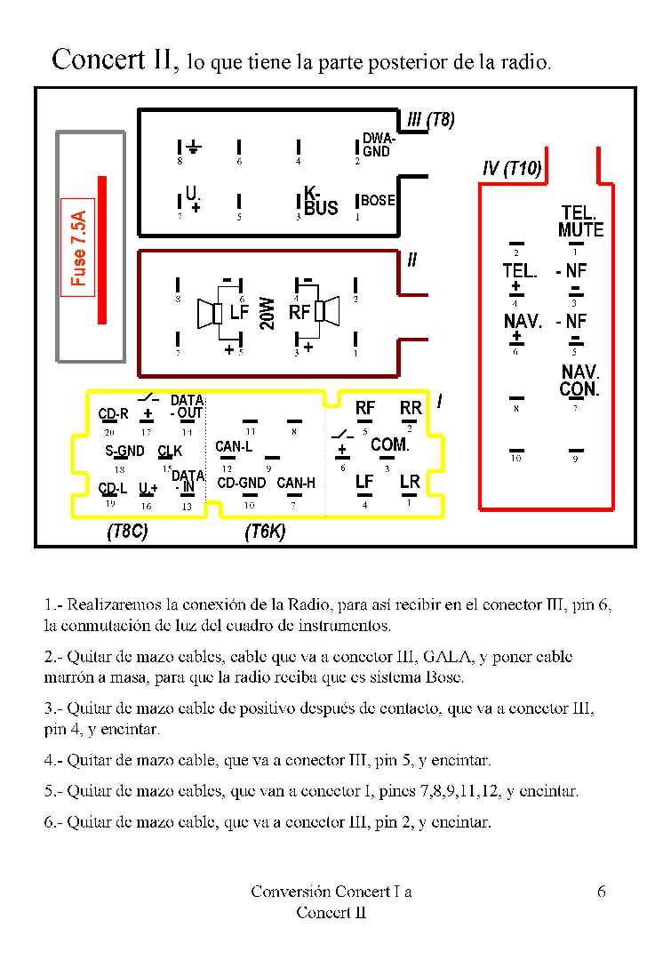

O bien usa un cable que use solo los pines 18,19 y 20 dejando al resto como esté y luego prueba la siguiente función de la Radio Concert2. Si con la radio apagada se mantiene pulsada la tecla CD y se enciende la radio parece que se activa la función del Cargador de CDs. Después de eso al pulsar la tecla CD parece que busca si está conectado el Cargador y pone NO CDC. Para restaurar la radio a su estado anterior hay que quitar alimentación a la radio y volverla a poner. Un saludo Bueno no hace falta quitar la alimentación para que se quite el mensaje NO CDC, aunque yo al principio cuando hacia las pruebas con la radio si la quitaba. Lo que hay que hacer es: Mantener la tecla FM del Concert2 pulsada y encender la radio. Otra vez tendremos la visualización normal de la radio.

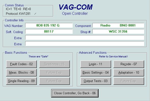

Codificación del Campo 56 "Radio" Este manual una adaptación y traducción de otro. Necesitarás VAGCOM para ajustar la configuración de la de tu vehículo. El módulo 56 controla la radio. Conecta el VagCom y vé al módulo 56, Radio. En tu radio, dependiendo del modelo, puede aparecer DIAG. La codificación es igual en todas las radios. El campo es de 5 dígitos "Soft. Coding". Necesitarás ajustar cada dígito según tu vehículo. Normalmente los cuatro primeros los puedes dejar como están. Utiliza la función 07 del VagCom para cambiar la clave. Abajo está el significado de cada dígito del campo Soft Coding: Dígito Configuración Función Comentario 1er dígito 0 País Parece ser siempre 0 2do dígito 0 Emparejado de sonido Parece ser siempre 0 3er dígito 0 Ningun altavoz pasivo Normalmente no usado. 1 altavoz pasivo, izquierdo delantero (Bose con teléfono) Normal para vehículos con BOSE. 2 altavoces pasivos (frente) y 2 altavoces activos (parte posterior) Normal para vehículos sin BOSE. 5 2 altavoces pasivos (frente) y ningun altavoz activo (parte posterior) Normalmente no usado. 4to dígito 0 Estandar, ningún BOSE Normal en vehículos sin BOSE. 1 Sistema BOSE Normal en vehículos con BOSE 5to dígito 1 Ningún cargador de cd, sin visualización del instrumento Para vehículos sin Cargador CD. 3 Cargador de CD solamente Normalmente no usado 5 Visualización del instrumeto Solamente Normalmente no usado 7 Cargador de cd y visualización del instrumento Para vehículos con Cargador CD. Como comento antes esto depende de la configuración del vehículo.
Para los que siguen este hilo,he descubierto la siguiente función de la Radio Concert2. Si con la radio apagada se mantiene pulsada la tecla CD y se enciende la radio parece que se activa la función del Cargador de CDs. Después de eso al pulsar la tecla CD parece que busca si está conectado el Cargador y pone NO CDC. Para restaurar la radio a su estado anterior hay que quitar el fusible y volverlo a poner. Voy a poner a continuación un pequeño manual de como activar el cargador con el programa de VAGCOM.
Por cierto, a los que realicen el montaje tienen que comprobar con VAGCOM que el campo 56 tiene activado el cargador de CD , sino no funcionará. A mi por defecto me viene activado (la cifra 5ª puesta a 7). Un saludo Si alguno quiere información completa de ese campo relacionado con la radio que me la pida, con el significado de los digitos, etc.
Puede ser 00003 ó 00007 si pone la 00003 no se presenta la información en el FIS, si pones 00007 se presenta la información en el FIS Digit Setting Function Comment X#### (1st digit) 0 Country Seems to be always 0 #X### (2nd digit) 0 Sound Matching Seems to be always 0 ##X## (3rd digit) 0 No Passive speakers not normally used. 1 1 passive speaker, front left (Bose with Telephone) Normal for BOSE cars. 2 2 passive speakers (front) and 2 active speakers (rear) Normal for non-BOSE cars. 5 2 passive speakers (front) and no active speakers (rear) not normally used. ###X# (4th digit) 0 Standard, no BOSE Normal in non-BOSE cars. 1 BOSE system Normal in BOSE cars ####X (5th digit) 1 No CD changer, no instrument display not normally used. 3 CD Changer only not normally used 5 Instrument display only not normally used 7 CD changer and instrument display Normal for Nav Plus.

Si asi es, mira en Conversión ConcertI -> ConcertII para ver el significado de los pines del conector de la radio Concert Si tienes una duda mandame un mensaje o bien mira el conector
