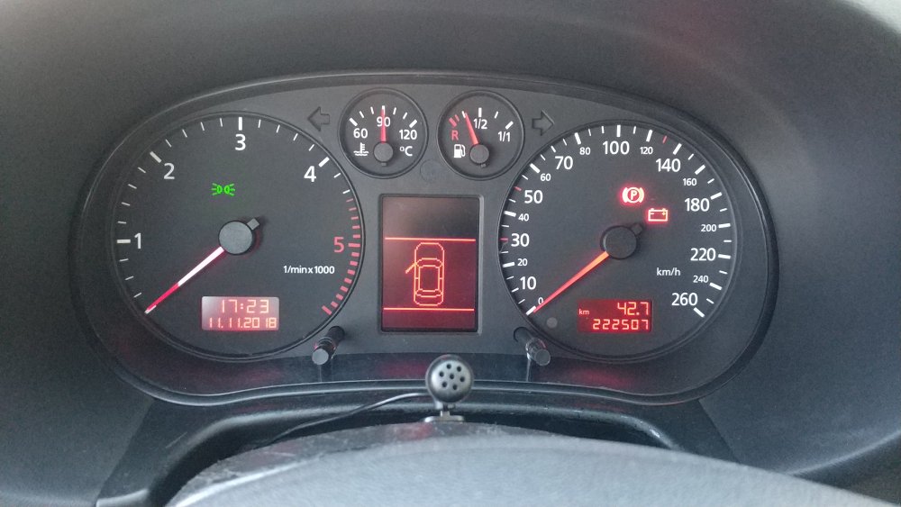

  7. Para cambiar el cuadro hay que hacer varias cosas... Sacar el pin del cuadro viejo y nuevo. Cablear del cuadro a la maneta 3 hilos y otros 3 a tierra Poner maneta Hacer que se entiendan ECU y cuadro por vagcom Yo fui cogiendo información de varios temas de aquí y de otros foros. Referente a la tapa de balancines no debe ser muy complicado. Creo que apretando con su par de apriete y en el orden establecido no deberías tener problemas..

  11. Bueno tras muchas horas de rayarme la cabeza cuadro funcionando perfectamente sin alarmas ni nada. Gracias a tod@s PD: en la foto aún no había puesto los avisos a tierra..

  14. Hola, ayer me lié por la noche a cablear maneta y cambiar cuadro a fis completo. Conseguí el cuadro con llave completa pero no me arrancaba el coche, salía el chivato del inmovilizador intermitente y no había forma. Desconecte la batería un buen rato y nada. Le pasé el vagtacho y no me leía el pin, es un VDO D09, 8L0 920 932 L, seleccionaba la ECU VDO NEW (probé con todas y no había forma) Algún consejo o algo? El cuadro funciona perfectamente. Ah! Qué llave lleva para quitar el volante? Es una estriada de VW. Un saludo y gracias
