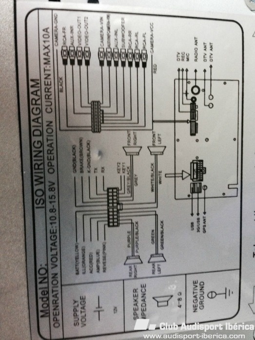

He buscado por todos los meunus y no encuentro nada para poder activar la función de cámara atras
La camara si que funciona pues si la conecto a la otra entrada de video que tengo se ve Conecto el positivo de la marcha atras en reverse y no me cambia ni poniendo 12v directo tampoco . En el menu del android 4.2.2 no veo nada para poder modificar lo de activar camara trasera. Muchas gracias por ayudarme No se que mas puedo hacer
El que pone ill (orange) seguro? le pongo 12 voltios no pasara nada si no es así?
ya lo he provado y no funciona ni desde la marcha atrás ni con un positivo directo
este es el esquema lo conecto al rosa y no se me activa
Hola me he comprado este navegador chino http://tecnochin.com/audi/1357-autoradio-android-422-audi-a4-seat-exeo-2003-2010-2-din-7-hd-gps-tdt.html El problema es que no se me activa la camara trasera cuando pongo la marcha atrás. Tampoco me funcionan los altavoces traseros ni ninguna información en el Fis Tengo un A4 B6 y antiguamente tenia instalado un rns-e con su can bus y me daba información en el Fis Hay alguna solución? Muchas gracias
