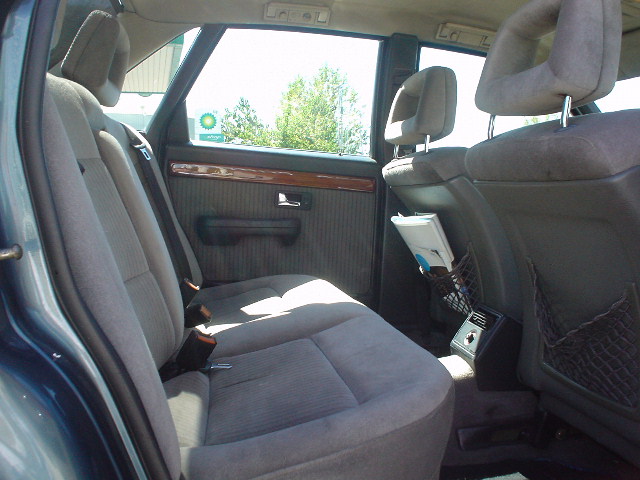

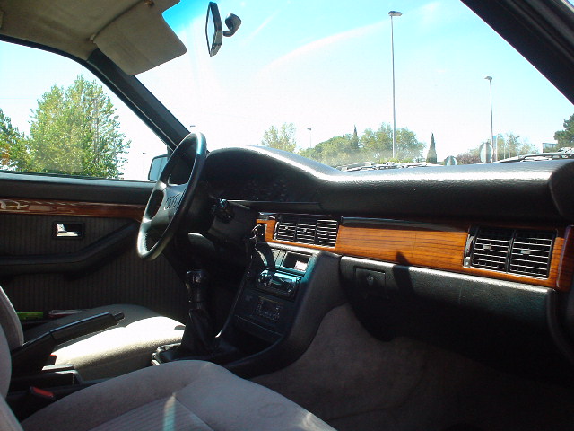

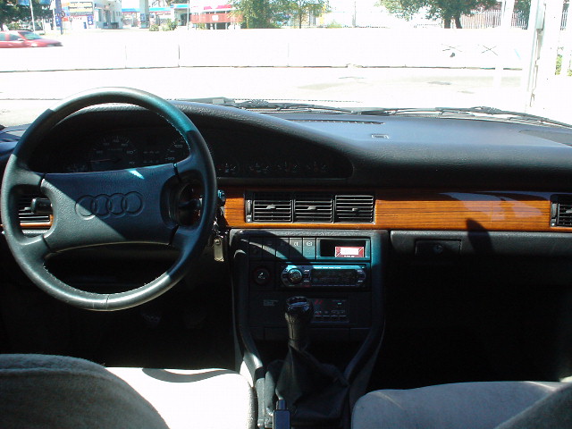

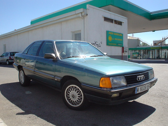

  1. Bueno...aqui os dejo fotos de mi tanqueta.Ya me contareis que os parece.
