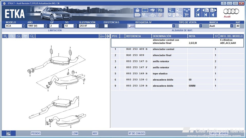

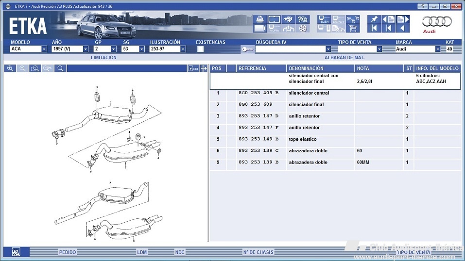

escape 2.6 vale para 2.8????
moreno100 responde a ibanzaragoza de discusión en Audi 80 / 90 / 100 / A6 C4 / 200 / Cabrio / Coupé
No debe de tener ningún cuidado si el donante como dice él es un cabrio 2.6 y el suyo es un 2.8, ya que NO se fabricaron cabrio´s con tracción a las cuatro ruedas, QuattrO. Saludos. -
Pues no te topes con el nuevo serie 6. Un compi de trabajo tiene el 4.0 i, con tal cantidad de extras que aburren, sencillamente ABRUMADOR y estéticamente me parece PREDCIOSO. A mi el serie 6 se me va un poco de dimensiones pero parece claro que algo está cambiando en el lado oscuro. Es que el serie 6 es una maravilla de coche, lo mires por donde lo mires. Saludos.
Te vale sin ningún problema, tanto el intermedio como el silencioso. Es el mismo para el 2.6 que para el 2.8. Mismas referencias. De nada. Saludos. -
