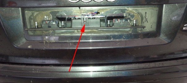

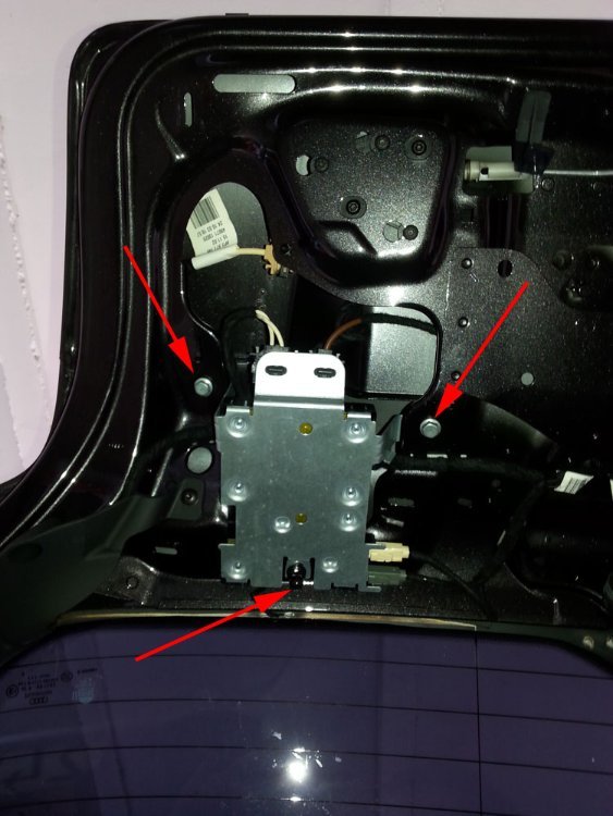

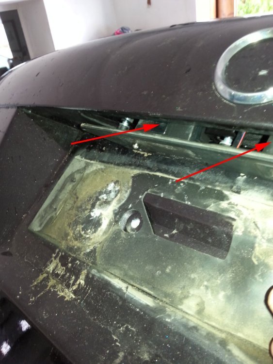

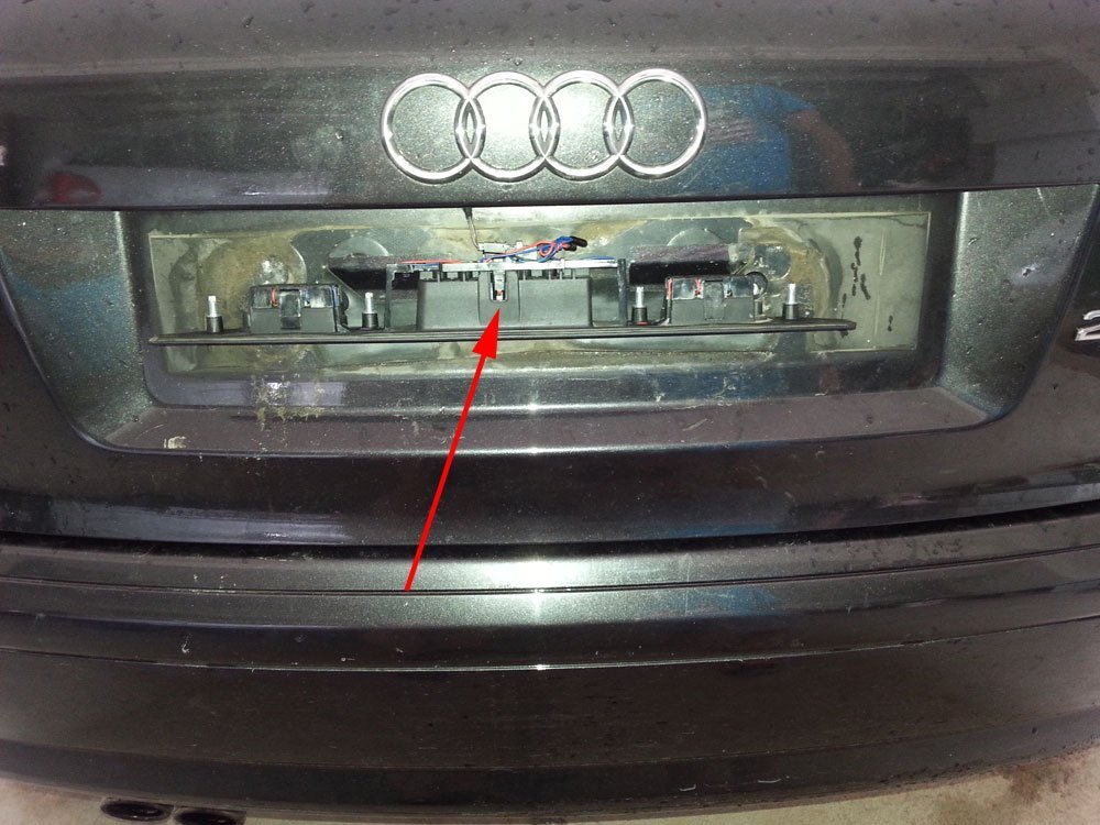

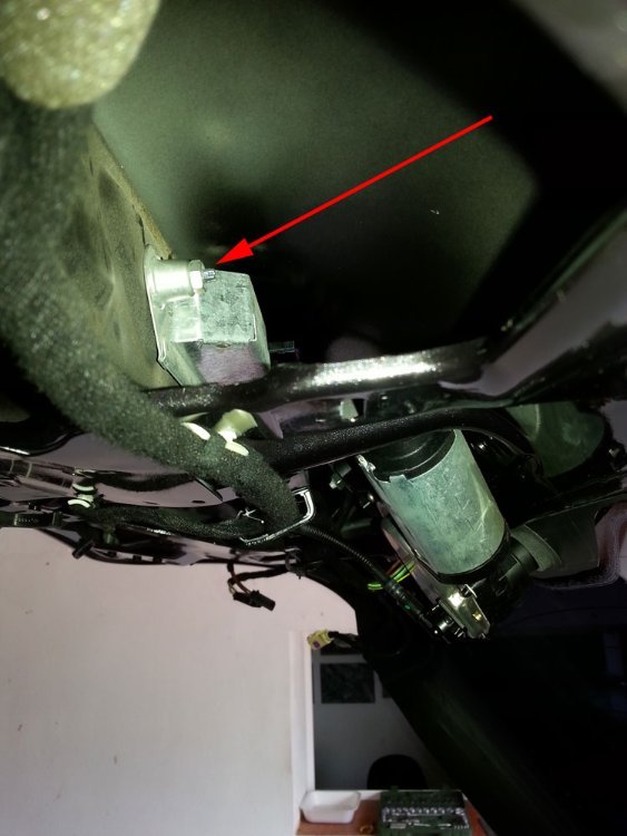

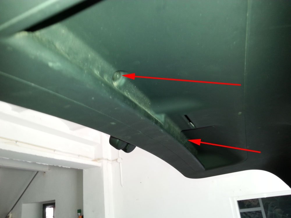

La solucion facil es cambiar la pieza pero yo tenia el mismo problema y realize el brico q te adjunto y ya me funciona,es la pestaña q kn el uso se deforma, deberas corregirla y todo solucionado. [Solucionado] Portón trasero Audi A3 8p no abre maletero 28/08/2014 M. Séculi Buenas, mi nombre es Marcos y tras varios años con mi Audi A3 2.0 FSI Ambition (8p), y habiendo gastado mucho mucho dinero en la casa oficial y recibir a cambio un trato nefasto, he decidido crear una serie de manuales explicando cómo arreglar las pequeñas averías que pueden tener los Audi A3 similares al mio. En otra ocasión hablo de cómo arreglar la válvula EGR en nuestro Audi A3 2.0 FSI. Hoy quiero hablar del problema al no abrir el portón trasero por culpa del pequeño interruptor (recambio en Audi original: 20 euros). Gracias a este manual, no te costará nada. Pongámonos manos a la obra: PASO 1: Abrir el portón trasero y sacar los dos tornillos que indico en la fotografía. Después sacaremos el protector negro haciendo un poco de fuera hacia abajo, sujetando el portón para no darnos un golpe en la cabeza. Nota: haz un poco de fuerza pero no lo rompas PASO 2: Sacar la pieza que muestro en la imagen, perdonad mi ignorancia pero no sé qué es. Es preciso sacarla para poder acceder más fácilmente al siguiente paso. Tiene tres soportes y también debemos desconectar los conectores eléctricos. PASO 3: La pieza que sacaremos por la parte exterior del coche para acceder al interruptor, se sujeta al vehículo por la parte interior con 4 tuercas de llave 10. Gracias a los pasos anteriores ya tenemos acceso a ellos. Veremos dos placas de aluminio, y cada una de ellas tiene una tuerca en cada extremo. Os adjunto dos imágenes donde muestro qué debemos desatornillar. PASO 4: Ahora bajaremos un poco el portón trasero y sacaremos toda la pieza que sujeta las lámparas de iluminación de la matrícula por la parte exterior del coche. Lleva dos grapas que podemos presionar con el dedo. Veamos foto: PASO 5: Vemos la zona en la que vamos a trabajar en la siguiente imagen. Lo que primero vamos a hacer, es comprobar que el interruptor funciona correctamente cerrando el portón y accionando el interruptor. Si funciona doblaremos MUY POCO la palanca que acciona el interruptor como marca la imagen. Si no funciona, puentearemos los cables que llegan al interruptor para localizar el fallo. Si sigue sin funcionar, revisa los cables o la cerradura (para comprobar la cerradura veremos que hay una palanca que acciona la apertura de ésta). PASO 6: Seguiremos los pasos anteriores y montaremos todo lo que hemos ido explicando. Siempre comprobando que todo funciona correctamente. Puedes citar sin problema la fuente de este manual, por favor, respeta los autores. Espero que os sirva de ayuda. No olvides comentar, gracias. http://www.cursogratisonline.es/solucionado-porton-trasero-audi-a3-8p-no-abre-maletero/ -
