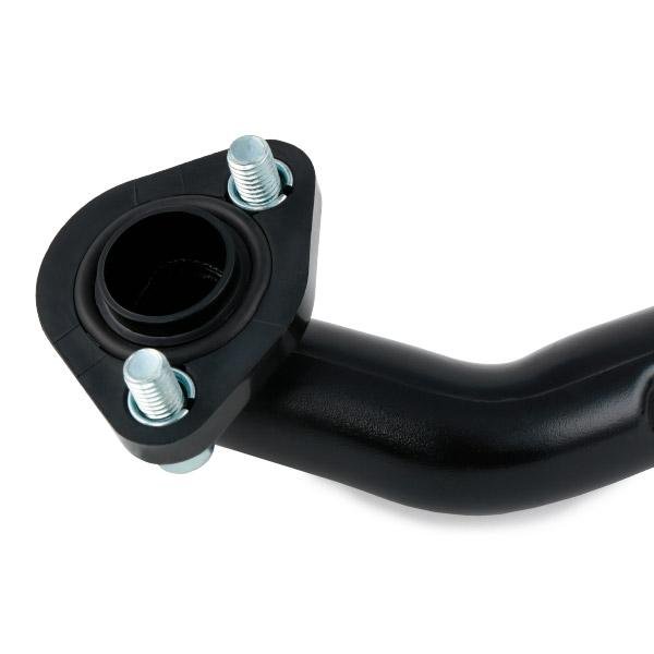

  1. Qué motor es el tuyo? En el AFN es el que va con tornillos, roscan en el bloque, lo he cambiado recientemente. Si es ese hay que tener cuidado al apretarlos dado que el manguito actual es de plástico, donde pasan los tornillos lleva unos casquillos para que al apretar no no se rompa el plástico.
