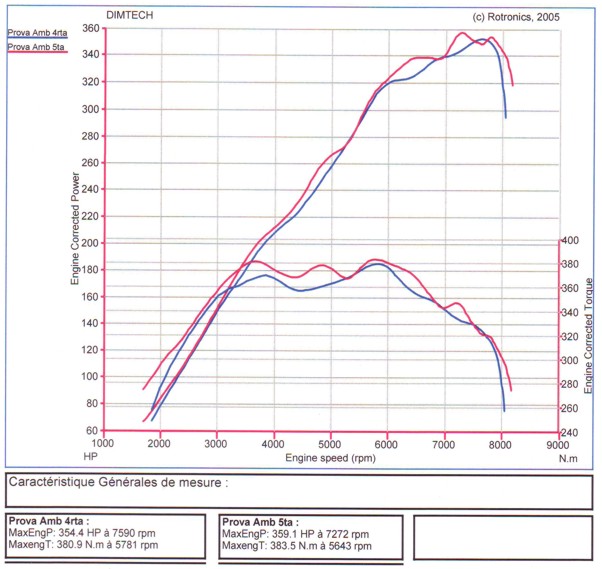

Finalmente Audi responde, el próximo 5 de Febrero tengo que llevar el coche para que lo revise Audi España, os tendre informado. Pero insisto todos los RS4 al banco de pruebas y a reclamar si no tienen los caballos, que seguro que todos estan por debajo de los 360 cv. Hemos comprado un RS4 no un S4 tuneado. Saludos Buenas noches, En su día ya pase por el banco de potencia y me dió la friolera cifra de "casi" 360 CV, la gráfica ya la colgué en su día. Ahora tengo el coche en el taller desde el 31 de diciembre porque se para cuando le da la gana y en el concesionario no le encuentran el fallo. ¿Podrías indicarme alguna vía de acceso directo a VAESA para intentar que me solucionen mi problema? Muchas gracias si puedes ayudarme y sino también. Saludos al foro. Haddock. ES MUY PROBABLE QUE ESTEN RETENIENDO TU UNIDAD PARA QUE NO SIGAS CON POSIBLES ACCIONES LEGALES, A MI ME HICIERON LO MISMO CON MI RS4 B7, NO PIDIERON EL AMORTIGUADOR DURANTE 2 SEMANAS A RECAMBIOS PARA NO REPARARLO, ENCIMA DE QUE ESE AMORTIGUADOR MISTERIOSAMENTE SE ROMPIO MIENTRAS SUPERWAGEN TENIA EL COCHE PARA HACERLE PRUEBAS POR LA POSIBLE FALTA DE POTENCIA, AL CABO DE DOS SEMANAS ME ENTERE QUE VAESA SEGUN SUPERWAGEN, NO PERMITIA PEDIR EL AMORTIGUADOR HASTA QUE NO CONSIDEREN ELLOS OPORTUNO, DESPUES DE 2 SEMANAS LLAME A VAESA Y ME CONTESTO UNA CHICA QUE ME DIJO QUE EL DIA ANTERIOR SUPERWAGEN HABIA PEDIDO DICHA PIEZA, A SI QUE ID COMPRANDO AUDIS, Y PUESTO QUE NO RESPIRAN NI SUPERWAGEN NI AUDI ESPAÑA, COMO LA SENTENCIA DEL JUICIO QUE TIENE FECHA DE VISTA PREVIA EN ABRIL ME SEA FABORABLE, PIENSO ACUDIR DE NUEVO AL TRIBUNAL ESTA VEZ PARA DEMANDAR A AUDI ALEMANIA POR ESTAFA Gracias Ronyca por tu comentario, aunque no creo que mi concesionario esté jugando a este juego. ¿Me podrías decir como te comunicaste con Vaesa? no creo que llamando a "atención al cliente" saque nada en claro. Saludos, Haddock
Mi curva de potencia no la tengo en este momento para adjuntarla pero puedes encontrarla colgada en este hilo. Saludos Haddock

Yo ya lo hice con un S5 vs RS4 (mismo peso) y el RS4 le dio una paliza al S5 de espanto, pero estaria bien probarlo con alguna de las unidades afectadas Buenas noches, Mi RS4 en banco da 359CV. Yo no noto bajada de potencia sobre las 5000 rpm. todo lo contrario, apartir de éstas sube,sube... Hoy he probado un R8 en Montmeló, y va de muerte, le da caña al RS4, pero solo en paso por curva, en aceleración no me ha impresionado en comparación a mi RS4. Creo sinceramente que todos los RS4 existentes, si pasan por el mismo banco de potencia darían los 350 - 360 CV. No hay malos y buenos, aparte de casos concretos. Quizá y solo quizá, Audi tenga razón, y los bancos no poseen el método de cálculo para convertir los CV medidos a CV a la salida de volante motor, y el caudal de aire aportado al motor no es equivalente al caudal que recibe el motor dinámicamente. Pero, y mucho pero, no es de recibo que no respondan a las múltiples quejas de usuarios, incluido yo mismo, con unos argumentos plausibles y con una posibilidad real de comprobación de la potencia del motor de los RS4. El método puede ser drástico y caro, y si el motor cumple el cliente paga, puede ser mucho, pero ahí está la determinación o no del cliente a someter su coche a la prueba. En estos momentos solo tengo dudas sobre mi coche, y cada vez som mayores debido a la falta de esta respuesta clara que reclamo de Audi. Dicho ésto, apesar de estar en la práctica satisfecho con mi RS4, no dudaré en llegar lo más lejos posible hasta conseguir una explicación, y en su caso una compensación por la falta de CV (si existe). Un saludo a todos, Haddock

Si algún afectado quiere contactar conmigo mi mail es haddock-captain@hotmail.com Hola Haddock..buenos dias... Podrias indicarnos en que tipo de banco te hicieron la prueba...asi como el nombre y la ubicacion del mismo....? Tambien seria interesante que colgaras la grafica resultante...mas que nada para poderla comparar con la de MIKE R. ronyca y la de un servidor. Un saludo GRP Hola GRP. Me es estraño dirigirme a alguien por el seudónimo, pero son las reglas del foro, como yo aqui soy Haddock. La prueba la hice en Barcelona, en Dimsport de la Zona Franca, supongo que la gráfica saldrá, pues es la primera vez que subo una imagen. Como podrás ver en un post anterior, he dejado mi e-mail (solo para foros) por si quieres contactar en privado conmigo. Creo que debemos estar lo máximo unidos los afectados para que al actuar conjuntamente, si se da el caso, tengamos realmente mucha fuerza. Un saludo de "colegas" en el problema. Haddock. PD. Si me envias al e-mail tu teléfono podremos hablar más tranquilamente sobre las opciones de actuación que tenemos.

:clap1: La semana pasada llevé el mio a arreglar un problema de olores en el aire acondicionado. Cual fué mi sorpresa que además de cobrarme apesar de estar en garantía me entere casi por casualidad de que me habian efectuado la campaña 24H8 sin informarme previamente. Tan contento quedé que lo he llevado esta mañana al banco de potencia y sorpresa!!!! 359CV. Realmente ahora me sabe mal no haberlo llevado antes para comparar las gráficas antes y después. De momento no he notado diferencia apreciable en el comportamiento del motor anque no lo he podido probar de verdad.
La s perdidas de transmision ya estan descontadas en estas 388 ....fijate en la potencia rueda.....en esa no estan descontadas....... @Mirlo Tu veras lo que haces MIRLO...es tu decision...pero continuan faltandote 35 cvs...que has pagado religiosamente.... Igual el tuyo al principio era de los de 420 y te lo han capado a 380..... Que fecha matriculacion tiene el tuyo? Es nacional? Un saludo GRP Tienes razón, la norma seguro que contempla las mayores pérdidas de un tracción integral. ¿Alguien sabe cuanto cobran por una prueba de banco? Saludos.
