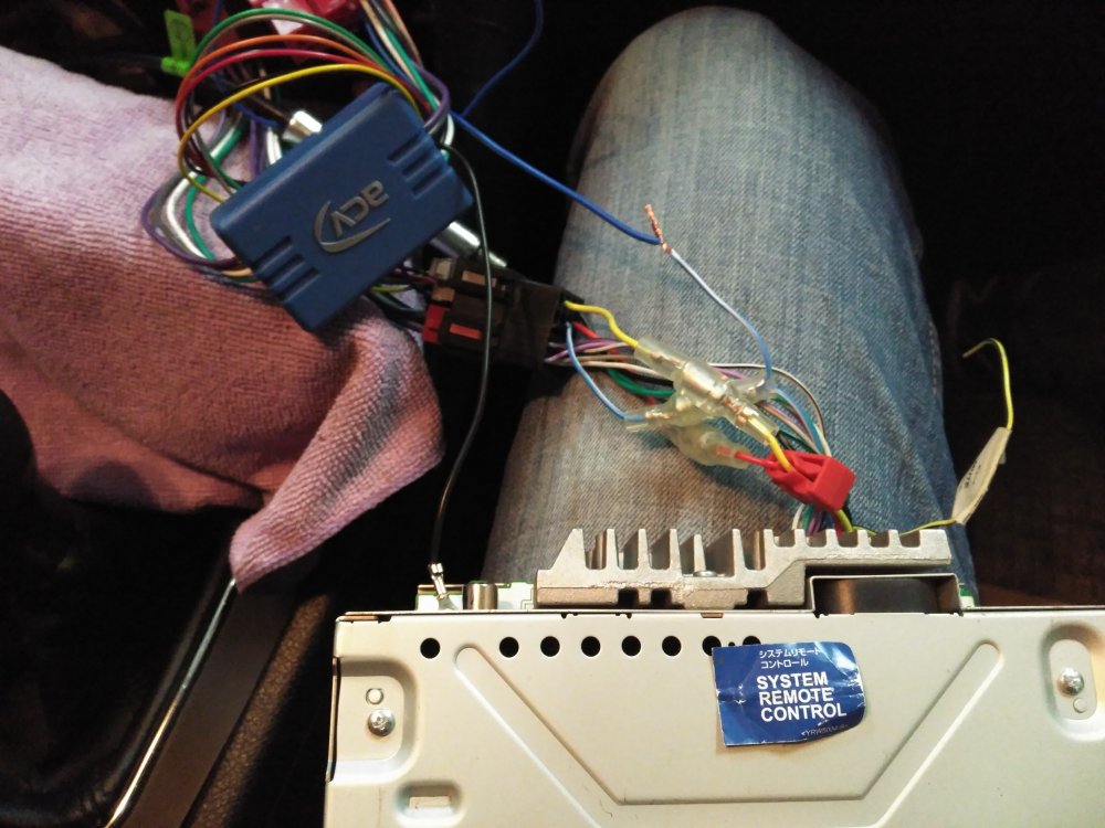

  2. Solucionado, el azul del iso, se empalma al azul,o azul blanco (remote control system) de la radio.
  3. Ese cable azul deberia empalmar al cable de señal de la planta trasera para qie se escuche atrás pero no se que cable es.
  4. Si me lo imaginaba, pero a cual tengo que empalmar, de los cables de los conectores originales ?
