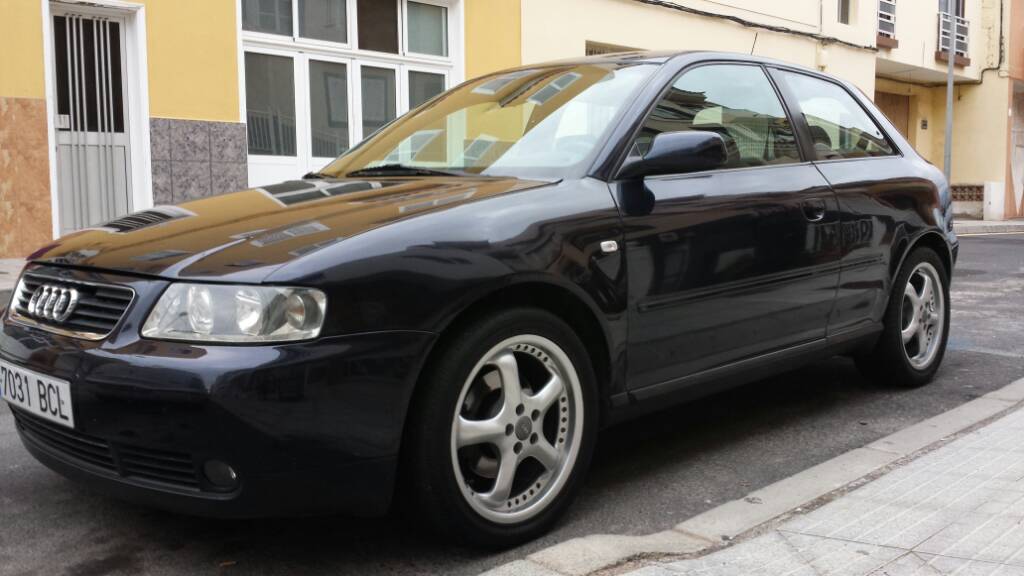

  13. Bueno, ya le he cambiado la radio, cambiado el warning;, cambio de filtros, suprimido lo de a3 -1.9 tdi, pulido, encerado y cambio de llanta...

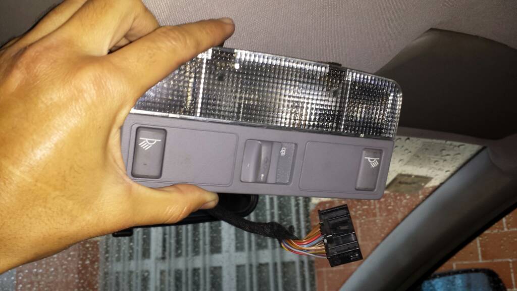

  14. Muchas gracias por resonder, el lunes pido el warning, la luz del techo no estaba enchufada y resulta que el plafon no coincide con el enchufe. Subire fotos cuando lo pula un poco
  15. Buenas, desde que he comprado el coche no ahi luz en el plafon del techo, hoy lo he desmontado, y mi sorpresa ha sido que el plafon estaban sin conectar y al buscar el enchufe es diferente. Por lo que parece es que le han puesto un techo de otro coche.. ?
