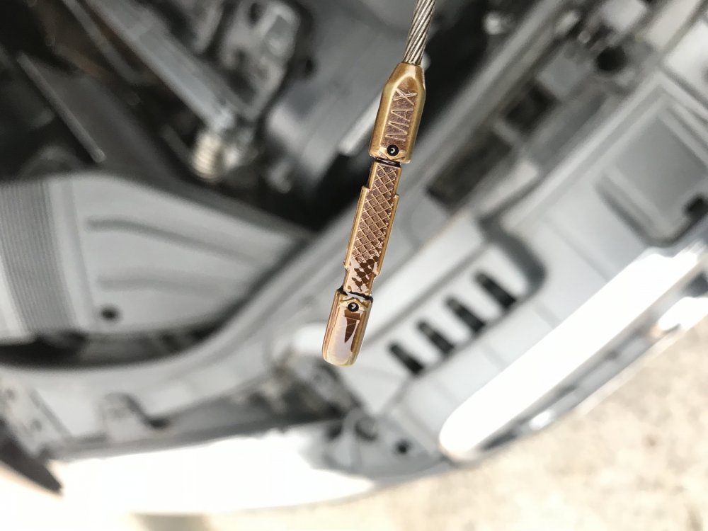

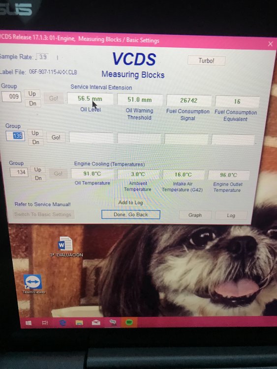

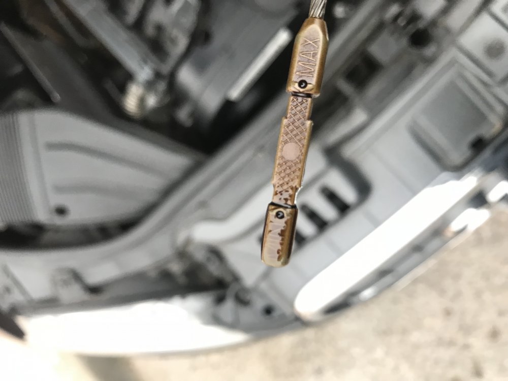

Pues eso que tengo un 2.0t y quiero hacer la prueba real de consumo de aceite y estoy esperando a que encienda el chivato y nada de nada. Es un a4 b7. Lo raro es que en vag com en algunas curvas marca menos mm y no avisa. Ilustro con fotos.
