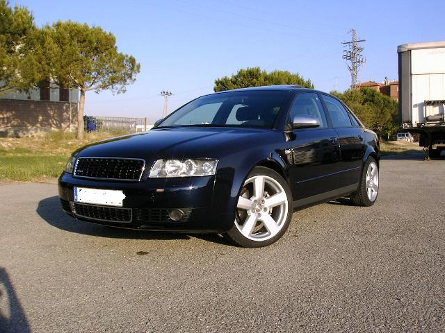

	A mi personalmente me gusta mucho como queda la parrilla sin logo, también estuve buscando, pero eran demasiado caras, y decidí hacermela yo, Y este es el resultado
