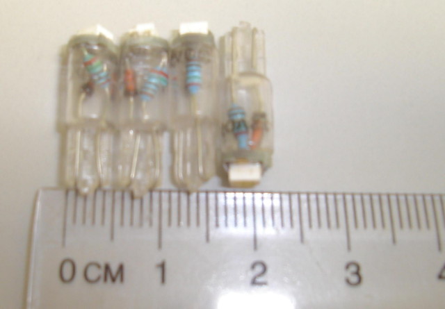

  15. Ya tengo la 5W5 de led: Resultado: - Para la guantera bien, es una luz blanca aunque no muy viva pero vaya para lo que hay que ver. -Para el maletero NO FUNCIONA, ni al derecho ni al reves ni abriendo el porton , nada de nada, lo dejo por imposible. - Para las de posicion pues aunque sea lateral pues probar por probar y nada 5 segundos y se apaga, la solucion: LA RESISTECIA de 5W. Me queda por llegar unas 5W5 con resistencia incluida, ya informare. Saludos!
  16. Servirá para la iluminación posterior también?? frenos, posición... Utilizaré mi escaso franchute para preguntárselo... No, no te servira para las posteriores ya que son de 21W. Sirve solo para las de posicion que son de 5W. Pero vaya en una tienda de electronica tiene que ser 1000 veces mas barato. Esta mañana he probado de hacer lo mismo pero con una lampara 5W5 y funciona perfectamente o sea asi: Resultado perfecto, el led es de los tipicos del norauto, un poco malo para mi gusto: La lampara hace el consumo deseado pero lo malo es que queda por dentro y se calienta con lo cual puede quemar algun cable, asi que las he sacado y comprare una resistencia que apenas se calienta.

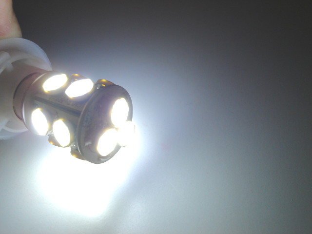

  23. Muy buenos días. Ayer me llegaron las Ba9s de la foto. Quedan perfectas. Es un solo led, pero es potente y de un blanco inmaculado. Además, tiene toda la pinta de ser el mismo led que llevarán las W5W del resto del paquete iluminación, así que la cosa promete. A todo esto, no he tenido que hacer ningún tipo de ñapa para adaptarlas. Entran como un guante (igual que las originales) y gracias a la lupa del plafón alumbran justo en el mismo sitio que las de serie. Para mí el resultado es cojonudo. s2, g. No has tenido que empujar un poco el deflector, que suerte a mi me tocaba con la pestaña y no sabia por que, pero vaya al sacar el plafon lo vi claro. Pues todavia no me han llegado las W5W, no se a que esperan llevo esperando del 2 de marzo! Saludos y ya contare!
