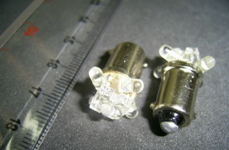

En el plafon delantero he montado 2 feeston de 18 leds y queda de lujo: Car 18 LED Interior Festoon Light Bulb 39mm White: Y 2 feestons mas de 9 leds para el plafon trasero de 36mm (es perfecto tambien para la luz de los parasoles): Hasta ahi todo perfecto, con una luz blanca muy guapa pero luego le he puesto estos para las luces de lectura delanteras y fatal! Sale una luz pobre y encima cuando vas en marcha una de ellas se queda medio encendida, si alguien ha puesto alguna mas potente seria de ayuda, por lo menos que alumbre como la de serie y que haga un poco de utilidad. Esta es la que digo, son 5 leds pero malooooos.... Saludos!
