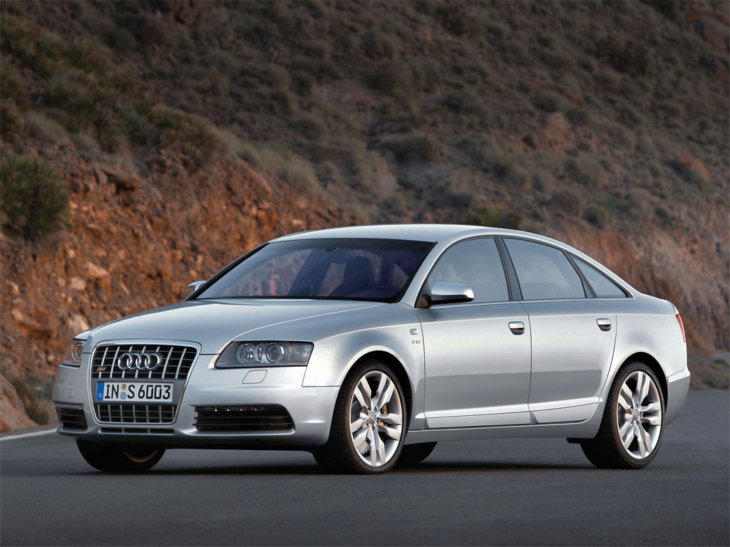

Buenas... Continuaremos con los leds. Para empezar, dar la razon a Air crusan y decir que si que se apaga la luz del maletero al minuto 12 mas o menos. Bueno pues he echo calculo con la bombilla de 10W y aguanta bastante bien hasta ese tiempo por consiguiente al maletero le damos el visto bueno con lampara de 10W halogena. P.D: Tengo pedida una lampara de led de hogar de alta potencia que iguala a una bombilla convencional de 40W, tendre que adaptarla de alguna manera pero como funcione me pongo a bailar ç Ahora unas fotillos de las W5W de la guantera,puertas y demas que he puesto en las luces de posicion. Al natural quedan muy bonitas. Galanot que te costo el portalamparas del maletero porque tanto sacar y meter el portalamparas se me ocurrio ponerlo en la rejilla del antiniebla y sin el plastico negro se adapta a la perfeccion, mide 5 cm y poniendo 4 capuchones en serie con la W5W de led y todo enmasillado por detras tendriamos los leds del S6, eso si barato y cutre pero al igual un dia que este aburrido pruebo un lado a ver como queda... Estos 2 capuchones no hagas caso que son de otro coche pero bueno para ver el efecto. Chapuza vaaaa... Lo que se llega hacer por tener los leds del A5 Saludos!

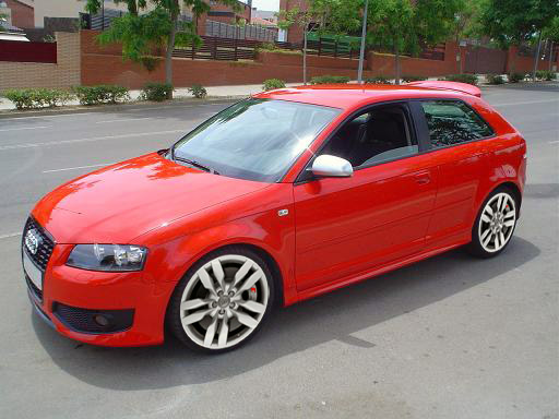

Pinzas de freno pintadas
mingobusti responde a jorgesportback de discusión en Audi A3 8P (2003-2012)
Solo me gustan en rojo, en amarillo feas y en azul no se ven... Algun dia las pintare yo tambien, en rojo claro. Saludos! -
