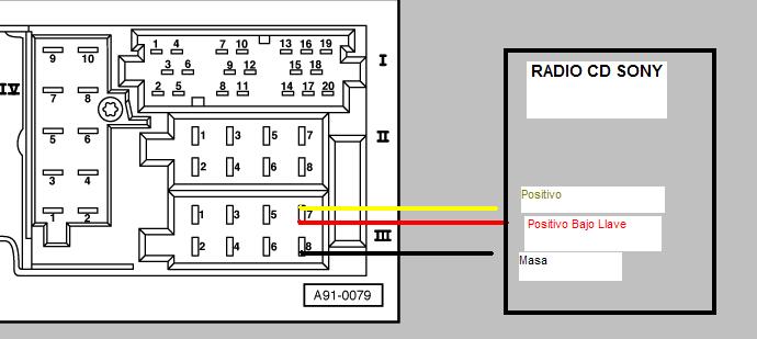

Hola, como la concert II no tiene para leer mp3 he mirado una por ahí con los colores acordes al interior y esta queda muy muy bien ... la he montado, pero al poner las conexiones de los cables, me he encontrado que del coche del modulo de 10 conexiones solo salen 2 cables (los pines 7 y 8 que son masa y positivo) pero de mi nueva radio cd sony salen 3 (uno para masa, positivo y positivo bajo llave)... Total he llevado positivo y positivio bajo llave al positivo del coche, pero al quitar el contacto no se apaga la radio ... entonces quisiera saber que tengo que hacer para que al quitar el contacto la radio se apague ... o dejo un "croquis" de la instalacion ... Un saludo. -

Dejo un "croquis" de como tengo hecha la instalación para que me funcione la nueva radio, el problema es el que he comentado, quito el contacto y la radio sigue funcionando ... a ver si alguien me puede decir como tendría que tener hecha la instalación ... y repito lo del anterior post ... sólo vienen 3 cables del coche que son los de los pines 7 y 8 ... -

Buenas, tengo un concert II y voy a cambiarlo por un radio cd con mp3 (un sony) que no desentona con el interior ... tengo un pequeño problemilla, en el conector III de 10 pines, a mi solo me salen del coche 2 cables (los num. 7 y 8, que son masa y positivo) pero de mi nueva radio cd (tengo q enchufar 3) uno a masa otro a positivo y otro positivo bajo llave ... claro ahora tengo los que son positivo y positivo bajo llave directos a positivo ... y al quitar el contacto, la radio sigue funcionando ... mi duda es a que pin llevo el cable del radio cd sony de positivo bajo llave para que todo funcione ok!... saludos -
