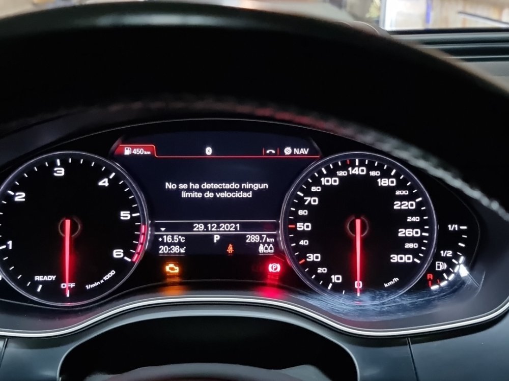

Jorge_A4-sline responde a phrenetico de discusión en Audi A6 / Allroad C7 (2011-2018)
Buenas tardes compis, Antes de nada comentaros que me he leído este hilo varias veces, y ahora haber si me podeis echar un cable, dado que me he puesto al lío con la activación del reconocimiento de señales mediante Vcds 21.9.0 y no conseguí todavía que me mostrase las señales. Os doy info, tengo un a6 c7 competicion del 2016, con navegador MMi mib2, con Acc adaptativo y faros led matrix, head up display, entre otros muchos extras pero el lane assist no lo tiene(en un futuro trataré de instalarlo ya que no debería ser muy complicado). Pues ahora os comento lo realizado hasta este momento; he descargado y seguido el manual de activación del reconocimiento de señales de audi que un compañero compartió en este hilo, realizando todos los steps salvo los que se necesita VCP y los que no son del restyling. Llegado a este punto, me muestra el menu de activacion en el MMi asi como en el FIS pero al encender el coche en el FIS me muestra el mensaje de la imagen primera que adjunto, y pasados unos dos tres minutos de iniciar un recorrido me muesta el.mensaje de la segunda imagen. He visto que el compañero @kimialfonsito87 ha llegado al mismo punto que yo, y desconozco si actualmente ha logrado activarlo. Y también que el compañero @torrebasetes, menciona en diversas ocasiones el tema de ser necesario parametrizar la unidad 8E con VCP, pero de esto me surge una duda, ¿en mi caso es esto lo que me falta por hacer para que funcione? Es que menciona que ha realizado este ajuste para eliminar el error del triángulo en el FIS, pero entiendo que ya reconocia las señales y las mostraba en el fis. Haber si alguien me puede encaminar, porque he repasado la configuración del manual con el vagcom diversas veces por si estaba olvidando algo, pero no veo nada sin activar de lo que he leido hasta el momento. Unicamente respecto a los errores que supuestamente debería registrar el vagcom despues de la activación pues matizar que en mi caso no se han producido. Gracias de antemano. -
