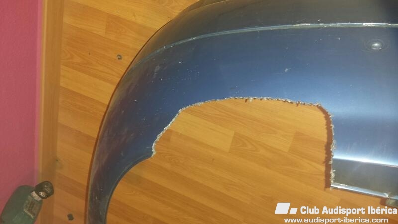

Si lo he pegado,solo he recortado el hueco para las colas. -

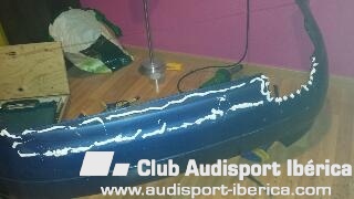

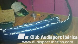

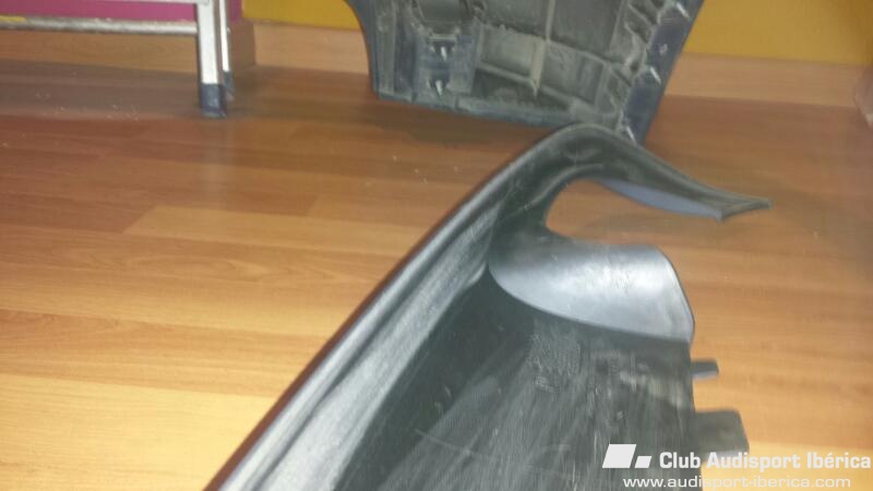

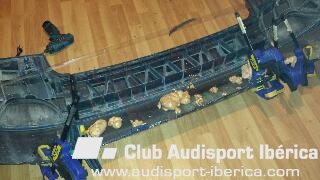

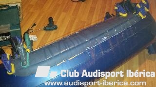

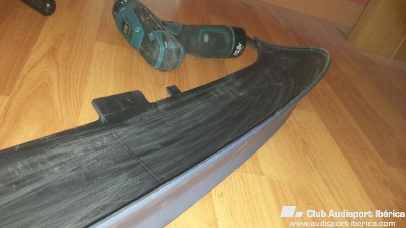

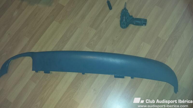

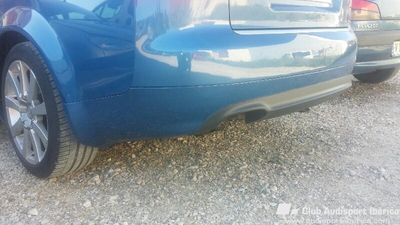

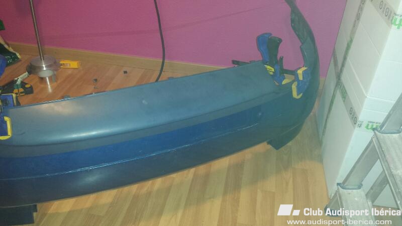

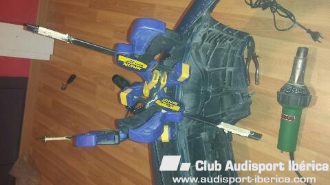

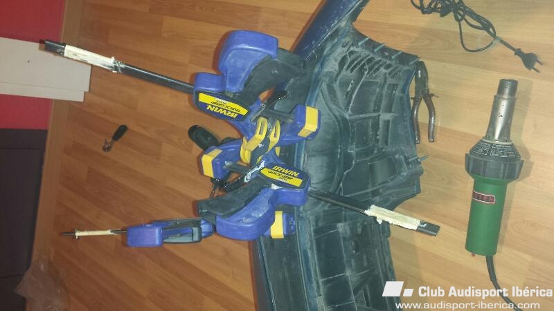

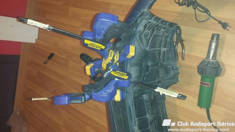

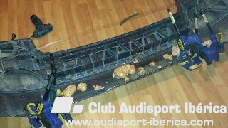

Pues eso comparto mi brico, a mas de uno le puede venir bien. Primero le quitamos todas las pestañas de arriba, yo lo rebaje todo con un cuter y luego lije. hcemos el hueco para los escapes al paragolpes. luego se va dando forma al difusor ayudándonos de una pistola de calor a las pestañas inferiores y a los extremos del difusor. Cuando ya tenemos la forma deseada pegamos con sikaflex,tornillos a las pestañas inferiores y apretamos con pinzas, gatos o lo que se os ocurra, yo lo aprete por el centro con celo. luego lo rellenamos con espuma expansiva haciendo unos taladros para ver que se ha llenado por todo. Cuando seque lijare y pintare seguire informando.

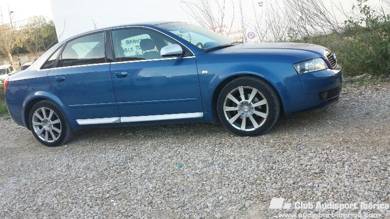

Son de fibra y vienen con sus tornillos y todo, acoplan muy bien y el precio son 150 con envio. poner esto en milanuncios: (taloneras puertas audi a4 s4 b6 b7 exeo)y os saldrá. saludos
