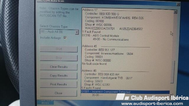

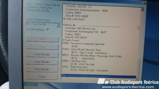

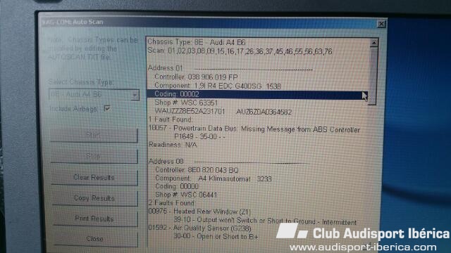

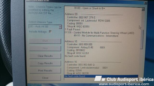

Hola Argentum,he seguido los pasos pero volvia a quedarse lo del coding del abs en 00000 y no se iban los fallos ya me pasó cuando puse el tempomat (que tabien tube que cambiar la smls) entonces me acorde de lo de poner el pin para que cogiera el número de bastidor,pues lo he intintentado esta vez y no podia,cuando le pongo el 111 me pone pin ok pero cuando me pregunta guardar los cambios pincho que si y me pone BUS NOT OK entonces pensando que era por culpa de la smls he vuelto a poner la otra y lo mismo,la he cambiado de nuevo pero ahora, a parte no funciona intermitentes,elevalunas,claxon,radio.....
Resulta q he vuelto a montar la smls q llevaba y hace lo mismo con lo cual deduzco q el problema no viene de esta.por lo tanto he vuelto a montar la smls acabada en (q) y ahora resulta q no me funciona ni los elevaunas ni los intermitentes ni el claxon ni la radio...me habré cargado la centralita?
Estoy desesperado,consegui Anillo Airbag 4E0 953 541 B SMLS 8E0 953 549 Q lo monto todo y cuando pongo los valores correspondientes al módulo abs me vuelven los 00000. He intentado cambiar lo del pin de la smls para lo de número de bastidor pero no puedo,pongo el 111 en el canal 81 sale ok y cuando le doy a save pone bus not ok.parece como si estuviera bloqueada o algo.

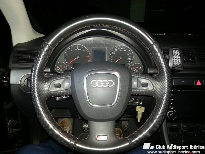

Buenas tengo un b6, este volante,una smls de b7 acabada en q,y mi duda es si vale el anillo de airbag de b6 con esta referencia (8E0 953 541E) para que funcione el multifuncion Gracias
