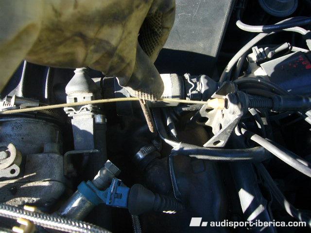

Asunto arreglado. Eran dos tubitos que faltaba conectarlos. Me calló la noche y ya no se veía. Pero hoy en 5 minutos, arreglado. Ahora tiene un ralentí incluso más estable todavía que al principio. Y el motor brilla.... <_< -

Me autorrespondo. Ya está. Asunto arreglado. Eran dos tubitos que faltaba conectar. Ahora tiene un ralentí incluso mejor que antes. Y el motor brilla.... <_< -

Pues eso, que acabo de cambiar la Junta de la Tapa de Balancines (con reportaje y todo) y cuando creía que todo estaba OK, he debido perder un tubito fino que va detrás de la pieza que marco con la flecha y ya no se ni donde va conectado ni dónde lo tengo (que es peor). Qué cabeza <_< Espero que disfrutéis el Brico y si podéis me decís con imágenes o como sea dónde van esos dos tubitos. El de la flecha de arriba, no se cuál es el que va a la "T" pequeñita de plástico. Por cierto, qué es eso ¿la válvula del ralentí famosa? Y el de la flecha de abajo, de los dos que van a la tapa de balancines, el de más hacia el coche. Es que no recuerdo donde iba. Gracias -

Bienvenido, ponte cómodo. Mientras haces unas fotos al coche y las pones, te comento que yo tengo el mismo motor que tú y aunque me va bien (o me iba hasta hoy por hacer un brico que luego comento) se por experiencia que influyen mucho los tubitos de aire y las posibles tomas indebidas, un tubito roto, rajado y ya te modifica las revoluciones. Revisa lo siguiente. Detrás de la pieza que marco con la flecha (creo que esa es la válvula del ralentí), hay una "T" de la que sale un tubito. El caso es que yo lo he desmontado hoy para cambiar la junta de la tapa de balancines y no encuentro ni el tubo ni donde iba, lo he debido perder. Y ha sido pasarme eso y los síntomas son los mismos que los tuyos: A ver si te sirve mi consejo (y a mí ya de paso) -
