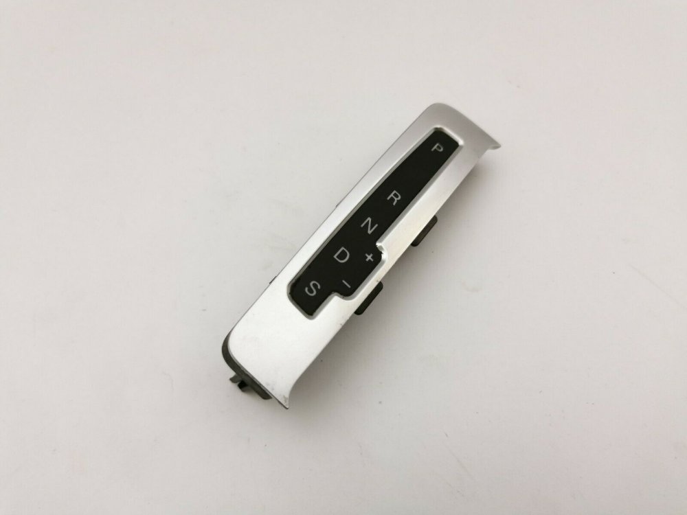

Buenas noches, no sé si esto le ha ocurrido a alguien más, pero elevo la consulta por si, en caso contrario, podéis arrojar algo de luz o ayudarme con ello. Hoy me he dado cuenta que la retroiluminación de la posición N del selector de marchas de mi A5 SB del año 2011, multitronic 2.7, parpadea o queda apagada cuando no está seleccionada, si la selecciono si brilla en rojo intenso. Entiendo que deben ser leds independientes la retroiluminación y la iluminación cuando está seleccionada la N, mi duda es si dicha pieza es fácil de extraer sin dañar los cromados, y en tal caso, desmontar la placa interior y repasar los leds o las soldaduras. La pieza en cuestión es esta, por lo cual imagino que debe de ser el mismo número de referencia 8K1 713 863 3Q7, pero no le veo por donde meterle mano para sacarla sin romper o arañar algo. Gracias por adelantado!

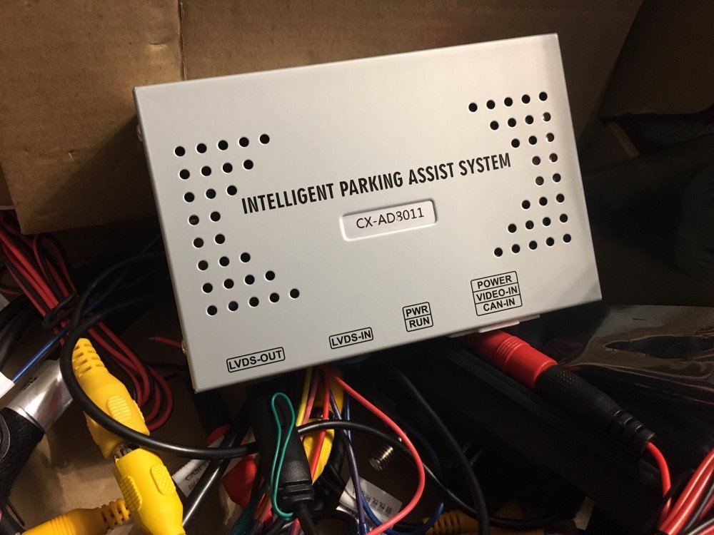

A estos les compré yo una para el A5, concretamente la LiisLee CX-AD8011, y se me fue a tomar por culo el martes cuando intenté montarla. Venía con instrucciones en chino, para la cámara trasera, para la delantera nada... Una vez monté la trasera, me dispuse a hacer las conexiones para la delantera, y entonces hubo un corto entre dos cables que se tocaron, y se me ha jodido un transistor de la pcb, con la mala suerte que está tan quemado que no puedo ver la numeración...y nadie los repara... Llevo dos noches intentando hablar con ella para que me venda una pcb de repuesto o me diga qué transistor es, y nada, siempre sale por los cerros de Úbeda, vamos, que me compre otra... En internet sobre estas interfaces no hay ninguna información. Actualmente, se ha quedado que funciona cámara trasera y el radar de ambos sensores, delantero y trasero, pero misteriosamente no suenan los pitidos de los sensores. De la centralita original no es por que he vuelto a dejarlo como de serie y me funcionan ambos radares con sus respectivos pitidos. Si alguien puede arrojarme algo de luz...., por que de uno de los switch no creo que sea.

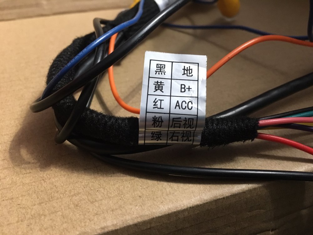

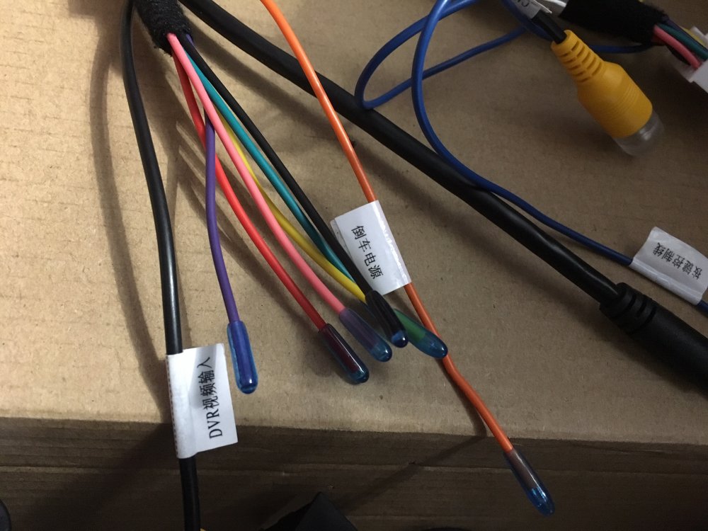

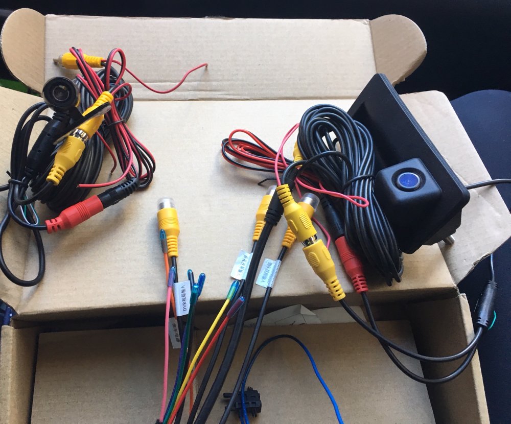

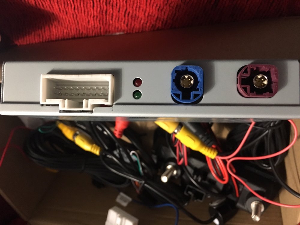

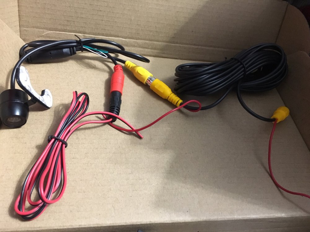

Buenas noches, os enlazo un mensaje que he publicado en un hilo de A4, por que usando el buscador, pese a tener un A5 SB de 2011, encontré un mensaje dónde hablan de la instalación de cámara trasera y delantera mediante interface en MMI y era mi caso. Pero desconozco si al estar en el foro de otro modelo puede pasar desapercibido para los que como yo, tenéis un A5, y teniendo experiencia sobre éste tema, no la podáis compartir conmigo para ayudarme. Se trata de un problemilla respecto a la instalación final de alimentación de cámaras y posición de swtiches. Cualquier aportación por pequeña que sea, os la agradeceré enormemente. Muchas gracias, un saludo.- 1 respuesta

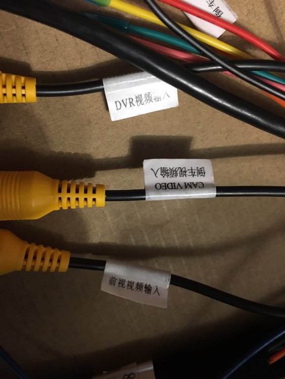

Nada, no es ninguna tontería, me refiero a corriente a 12v que sólo entra y alimenta a la cámara cuando pones el contacto al coche, al contrario del directo a batería (el cable amarillo B+), que alimenta constantemente la cámara, por lo que en períodos largos sin coger el coche y que cargue, te la puede drenar. Una observación, si se me permite, veo que no usáis el cable rojo de alimentación integrado en el cable de vídeo de la cámara, si lo usarais os estaríais ahorrando dos cables, puesto que el negro, de masa, lo podéis coger de cualquier parte del chasis del coche, y el rojo, al usar el ya integrado, hacéis empalme en la parte delantera, y el otro extremo en el jack que alimenta la cámara, y hace el mismo efecto, creo yo, o a las malas si queréis meter los dos cables, podéis usar ese para hacer la alimentación a la luz de marcha atrás en los coches de cambio manual. Que igual se me pasa algo respecto a vuestros coches que no domino o que la centralita vaya distinta a la que he comprado yo, pero creo que debe ser muy similiar al A5. Un saludo!! Por cierto, sigo con la misma incertidumbre de donde alimentar la cámara delantera y la posición de los switches de la interface, el compañero ya me ha dado una idea, pero todas las aportaciones son muy agradecidas. Respecto a los switches, por modelo y acabado: Audi A5 automático año 2011 (8T) Sensores de aparcamiento delanteros y traseros de serie MMI 3G High con disco duro Quiero usar solo dos conexiones de video, para cámara delantera y trasera, la tercera de DVR la voy a dejar sin uso. y creo que no se me queda nada de relevancia atrás.... Otra vez muchas gracias!
Gracias por responder tan rápido! Para la cámara trasera, según el chino, se usa el naranja que aparece en la foto, y el negro, no lo utilizaré, haré masa con algún tornillo del portón. Para la delantera si puede ser buena idea coger el rojo de 12 ACC bajo llave, y el negro...sólo espero que me conmute entre cámaras y no se quede siempre encendida. Un saludo...mañana me pondré a ver que saco, os agradezco lo que podáis aportar....

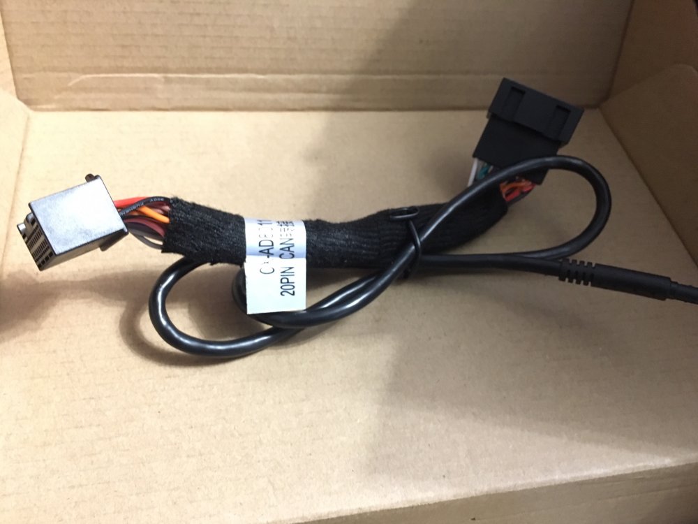

Buenas tardes, yo estoy con una interface parecida, una CX-AD8011, la voy a montar en un A5 del año 2011 automático con MMI 3G High. Esta parece que es menos complicada que la que tenéis en cuanto que sólo saco el lector del MMI, puenteo el cable de video entre el MMI y la pantalla, intercalando la interface, y el resto, un conector que va al can gateway de 20 pines que, teóricamente, está bajo la guantera. Digo teóricamente, por que la recibí ayer y mañana cuando esté bien documentado, le meteré mano. Inicialmente se me plantea un problema respecto a mi planificación: - Monto cámara trasera, que es la de la maneta del portón, usando el cable rojo que lleva el cable de vídeo que va a la interface, y algún tornillo como masa para alimentar la cámara. - Llevo el cable a través de las tapas inferiores hasta la guantera. - Saco el lector del mmi, y hago la conexión que dije antes, cable de video LVDS del lector a la clavija OUT de la interface, y con el cable que trae el kit, conecto el LVDS IN de la interface a la parte trasera del lector del MMI. - Conecto el cable que adapta la interface al CAN GATEWAY de 20 Pines bajo la guantera. - Cojo la cámara delantera y la llevo desde el paragolpes por el vano motor hasta la entrada de aguas del coche del pilar del conductor y, desde ahí la meto dentro del habitáculo y busco hasta la interface. - Conecto esta en la entrada de cámara delantera. Hasta aquí creo que todo sería correcto, digo creo, pero, qué alimentación utilizo para la cámara delantera??? El mazo de cables de la interface trae uno naranja especifico para reverse cam, y luego uno negro de masa, uno amarillo B+ directo a bateria, uno rojo ACC 12v bajo llave, y dos más, uno verde y uno morado que ni idea (todo en chino). Como esta interface va integrada en el can gateway, y mi coche es automático, creo que no debo de hacer más empalmes y que debería de hacerme la conmutación entre cámaras, tengo sensores delanteros y traseros de serie, no sé si eso afectará. Por ello y aprovechando el último mensaje del compañero, alguien sabe de donde coger la alimentación para la cámara delantera??? y de paso, podríais echarme una mano con los switches?? Gracias!
