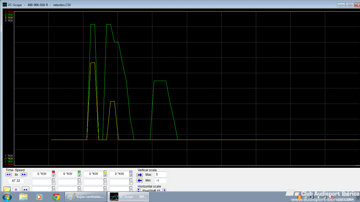

Los tirones son muy pequeños, cuando presiono el acelerador rapidamente el motor empuja en el momento pero luego como que se deja de empujar una fraccion de segundo y luego continua. Son tan cortos que lo asocio a algo electrico. He hecho mas logs de retardos 47 durante segundos.

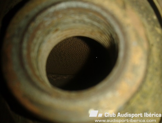

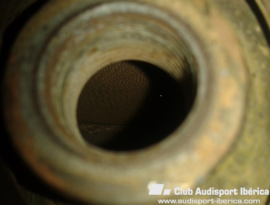

Ayer le mire la sonda lambda que va delante del cata y estaba perfecta, al cata le hice una foto por el agujero de la sonda y creo que esta bien. La otra sonda esta en un sitio muy poco accesible y ni intente sacarla. Que funcion hace la segunda sonda? Que pasa si lo dejo asi?
