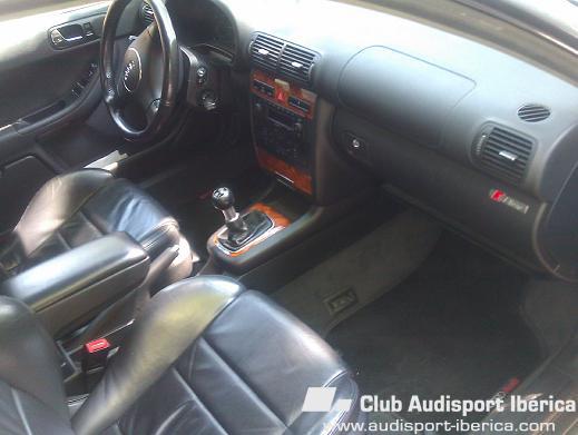

Os dejo la foto por dentro de mi culohuevo, por fuera cuando repare las defensas que la de atrás está algo rota y la de delante rallada. Os presento a mi A3 1.9TDI con 130cv 205.000km y posible repro cuando vuelva de vacaciones... El embrague aún tira y el turbo lo puse nuevo hace 1 año. Tengo q ponerlo al día puesto que el fis del cuadro no veo apenas nada, (4 lineas) por lo demás poco a poco (1º fis y repro) los parachoques más adelante. Un saludo y aki os dejo una foto del interior...
