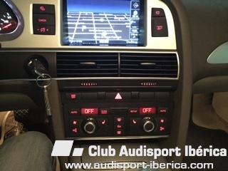

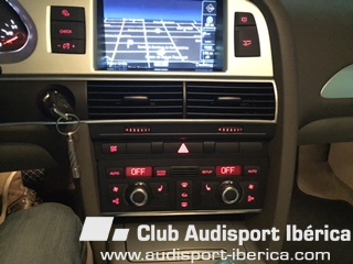

Se me pasó deciros que ya lo tengo instalado y funcionando. Deje el coche por la mañana el Superwagen de Sabadell y me lo dieron esa misma tarde. Costó 69€ , 1 hora. Les avisé que el clima era de UK para que invirtiesen el sentido de las ruedas al elegir la temperatura y todo de lujo. Así que ya sabéis , para todos los que decíais o teníais dudas de si funciona un clima de UK en un coche de los nuestros, la respuesta es sí y perfectamente. El precio es considerablemente más barato, en eBay hay bastantes. Un saludo -

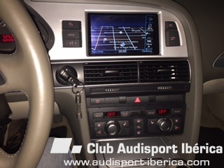

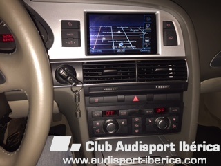

Gracias Son, he llamado esta mañana al centro de Sabadell y me tienen que avisar de cuando ir porque están a tope, de hecho estoy esperando presupuesto... a tí cuánto te costo?? menos mal que me lo has dicho Multi, porque cobran por respirar jajajaja lo llevaré con el viejo montado. Os dejo fotos de como queda el de UK montado. -

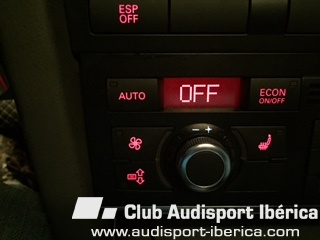

Pues chicos os tengo que decir que he podido montar el Clima digital!!! , mañana cuelgo fotos. Llevaba razón Tgmourino, es asimétrico, pero encaja sin problema por las guías hasta oír el "clic" de que ha enganchado en las pestañas. El único "pero" obvio, es que en la parte superior del lateral izquierdo queda una pequeño hueco respecto al marco. Pero como digo era lógico al ser asimétrico. Aún así ya veréis que tienes que fijarte para verlo, son 2mm de hueco. Cua do lo he montado, funcionaba!!! Es decir, me marcaba la temperatura, subía y bajaba con las ruedas y también la fuerza de la salida del aire!!! Estaba alucinando!! Digo ya me he ahorrado pasar por el taller, pero he arrancado el coche para poner en marcha el aire acondicionado y se ha puesto todo en OFF. Ahora me toca llevarlo al taller a que me lo configuren !!! A ver si encuentro quien me lo haga por la zona. Un saludo -
