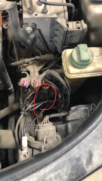

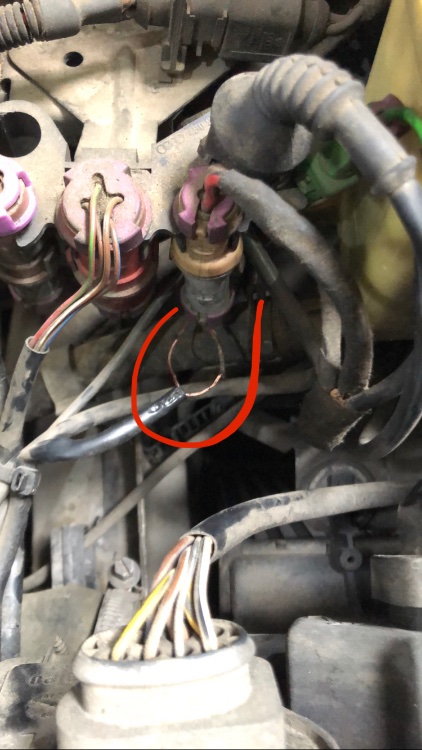

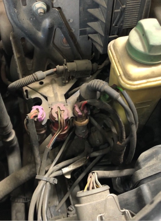

  1. ¡Hola a tod@s! pues aquí estoy después de ir a realizar una carga de aire acondicionado a mi a4 b5 1.9 todo 115cv (año 2000). Tengo que decir que no me e separado del coche desde que a entrado en taller hasta que han acabado el trabajo de carga. Y cuál es mi sorpresa que cuando arrancamos el coche y encendemos el clima comienza a salir humo y olor a plástico quemado del capó. Ojo, solo dale humo cuando conectas el clima. Me a dicho el del taller que parece el cable que va a compresor pero que hay que mirarlo y que lo deje otro día…. Hay, que se vea, 2 cables pelaos después de haberse achicharrao. No se si liarme y mirar si lo puedo cambiar yo mismo o que, y averiguar si de verdad es el que va a compresor. Os adjunto fotos y a ver si me dais luz. un saludo a todossss
