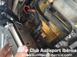

  1. Amigos les cuento por si luego a alguien le sirbe... Aun no estamos seguros.. Pero luego de indagar en el foro di con una muy buena pista, y me dispuse a revisar los relays que estan por ahi en la centralita.... Vaya sorpresa...al parecer la lluvia si habia llegado hasta ahi (tapa quebrada) juntandose en la parte mas baja ... Los 3 relays que trae estaban si no quemados o pegaos... Bien sulfatados (justamente uno, que es el mas grande, era el del multitronic). Ya los encargue... Ya que en mi ciudad nadie los tenia, les comento como me fue y si el problema era ese... Quizas mas de alguno pueda tener un problema similar... Y esta pensando en cambiar algo mucho mas costoso en la caja de cambios. Saludos
  2. Amigo!!! Excelente noticia me das... Lo mio es tal cual lo mismo, y hasta ahora no sabia que hacer... Correre a casa a probar lo que me cuentas aqui... Si puedes indicarme mejor donde ubico esos fusibles seria ideal... Una fotito a lo mejor! Muchas gracias por tu post.
