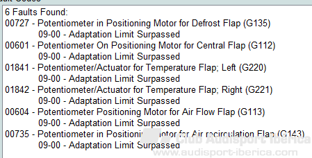

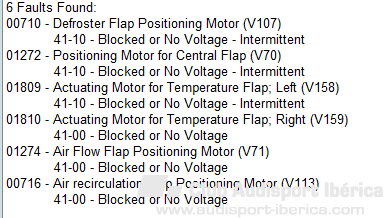

Por fin solucione el problema, fue un cumulo de cosas, los sensores los tengo bien y no tuve que cambiarlos. Lo primero que cambie fueron los motores que me fallaban los típicos de detrás de la guantera que puse foto arriba, hay un motor mas en el lado del conductor al lado del pedal del acelerador, ese es complicado de cambiar, por suerte ese lo tengo bien. Cogí los motores de un despieze faltaba uno y justo era uno de los que a mi me fallaban por suerte los motores son todos iguales solo cambia la pieza que mueve las trampillas y haciendo palanca con un desatornillador se saca fácil y la puedes cambiar por otra, yo use la v158 que es la del lado del conductor le puse la cabeza de la v70 conecte y funciona perfecto. Otro fallo que tenia era el modulo del climatizador, lo que esta debajo de la radio, lo cambie y ya lo tengo todo funcionando menos los asientos calefactables que el que compre en el despiece no tenia ese extra. Intente sacar fotos del v158 pero no se ve nada, del resto de motores ya hay foto. Gracias por la ayuda -

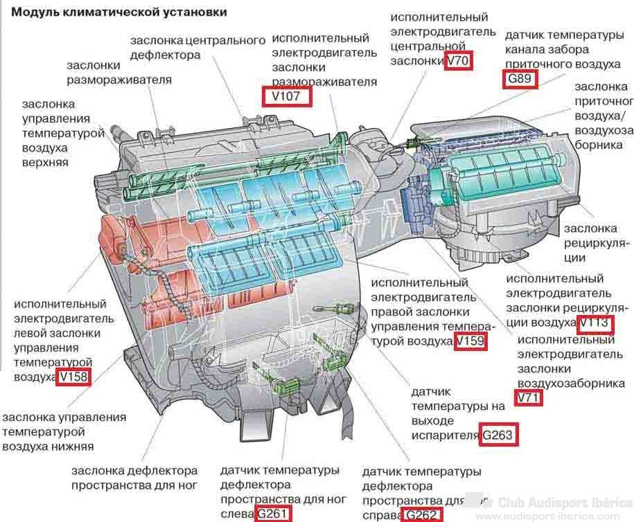

Entiendo que los "G" son sensores y los "V" motores de las trampillas Mañana llamare a desguaces a ver si alguno me quiere vender barato todo el modulo del aire, igual si cambio los motores estropeados los sensores vuelven a funcionar. -

me urge pero puedo esperar,ya que sin saber donde estan las piezas no puedo empezar. dudo que en el desguace si le pido un G221 de un a4 me digan justo tengo uno en la mano y si quieres te digo donde se pone Bromas a parte, cuando puedas Carlisu84 me haces un gran favor pasando una captura de los esquemas o algo similar. Muchas gracias -

Pues la verdad me vendría de perlas saber donde están porque voy a ciegas y encontrar sensores sin saber donde estan es un poco complicado y el elsawin lo instale antes de formatear el ordenador pero nunca conseguí ver nada de lo que quería. -
Buenas, ayer quise usar el A/C para desempañar pero me lleve una sorpresa al ver que por mucho que cambiase a ECON, botón de desempañar o seleccionar a donde llevar el aire no me hacia ni caso, solo echa aire por los aireadores de los laterales que están pegados a las ventanillas, y no me hace ni caso con la temperatura. Sabia que tenia el típico problema del ruido en la guantera y que aveces no iba demasiado bien pero ahora ya murió del todo. Pase vag com borre errores y hice un reajuste pero todo sigue igual, bueno los fallos cambiaron por unos nuevos después del reajuste. Os dejo los fallos este fue antes del reajuste este despues del reajuste Mi consulta es la siguiente: ¿alguien tiene un esquema de donde estan los motores y sensores que me fallan ? buscando por internet encontre estas imagenes Alguien tiene algún esquema de los "Gxxx" Intentare comprar todos en un desguace, y cambiarlos haciendo fotos para documentarlo ya que pecan bastante de esto. Resumiendo los "V" los tengo todos controlados menos el "v158" y me faltan todos los "G", G112, G113,G135, G143, G220 y G221 A ver si alguien me puede sacar un esquema de donde están y como se desmontan o algo de ayuda. Gracias
