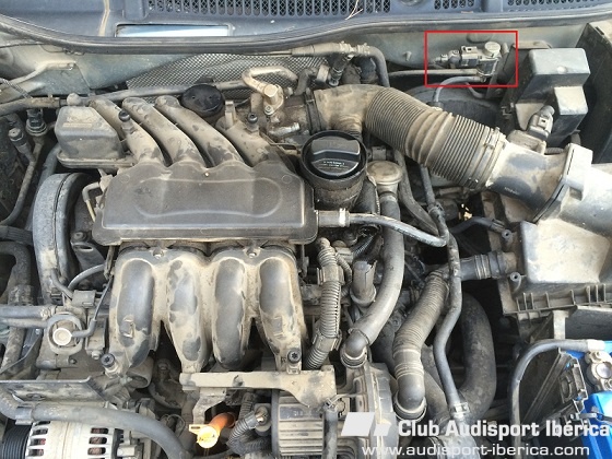

  2. Buenas compañeros os agradecería una foto de vuestro motor para ver donde van esos tubos.
  3. Hola amigos posea un A3 8L con el mismo motor y necesitaría que me dijerais donde van los tubos de esta valvula que indico en la foto del compañero que yo no la tengo y creo que de ay viene que el coche sea un poco perezoso

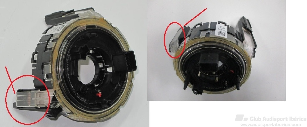

  7. Mas diferencias para que te quede mas claro: En el anillo de la izquierda veras que tiene cables en ambos lados y en el de la derecha no .Esa es la diferencia de uno a otro en definitiva el anillo que necesitas es el de la izquierda. Y puedes usar varias refencias 4F0 953 549 A 4E0 953 549 A espero que te sirva y ese es el cable de comunicación para el tempomat
  8. Buenas cajimar te comento que además de la SMLS deberas de cambiar el anillo de dirección ya qu el que llevas es de 4 pistas y necesitaras uno de 8 para que te funcionen las teclas multifunción. saludos
