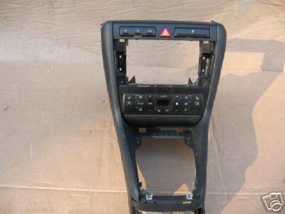

Gracias fokker tan rapido como siempre. Lo que me envias debe ser un modelo anterior el mio es de finales del 2000 es un RS4 te pongo un archivo donde se ve mi cosola el rele es un triangulo rojo. Gracias cuando tengas tiempo enviame el pantallazo.
Por favor alguien me puede pasar un documento de como se accede al rele de intermitencias ,he leido los post sobre ello y se que esta en interruptor de intermitencias pero no se como sacarlo y poner el nuevo. Gracias
Aprovecho para felicitaros el nuevo año. Desde hace unos dias al poner intermitentes de mi RS4 B5 a veces hace una intermiencia y se para a veces dos y ultimamente ninguna , he leido sobre el tema y creo que va a ser el rele que esta en el mando de luces de emergencia. Me gustaria que me lo confirmarais y alguien me oriente de que hay que desmontar para sustituirlo. Gracias :claugh: :claugh:
