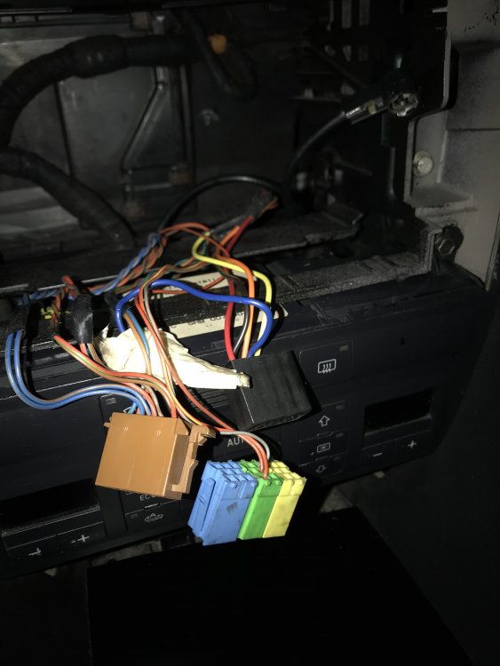

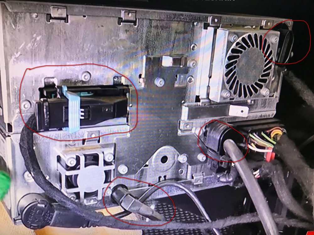

ya he conseguido todos los conectores de la radio para restaurar la instalación y un conector mas para el navegador. perdonar mi falta de conocimiento en esta materia pero en la imagen he redondeado aquellos conectores y cables que no se donde van ni cuales son su función. podríais echarme una mano? gracias de antemano.

Falta un conector de la radio?

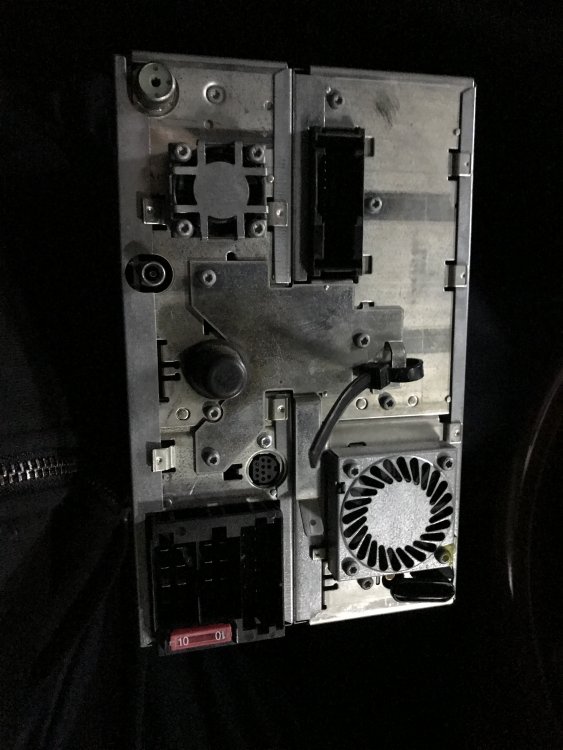

Refloto el tema!! Ando liado intentando montar el rnsd original en el coche, he puesto el tema en otro subforo y por ahora me voy aclarando. Pero tengo una duda. Los convectores de la radio de donde nacen??? Lo digo por empezar a buscar por hay por si cortaron los cables del conector rojo -
Ok mañana voy a desarmar el coche para montar unas cosas y aprovecharé para buscar el conector rojo. El lunes iré al desguace a por los conectores que me faltan y empezaré con el cableado. El dispositivo de navegación que llevan estos coches en el maletero me hará falta??

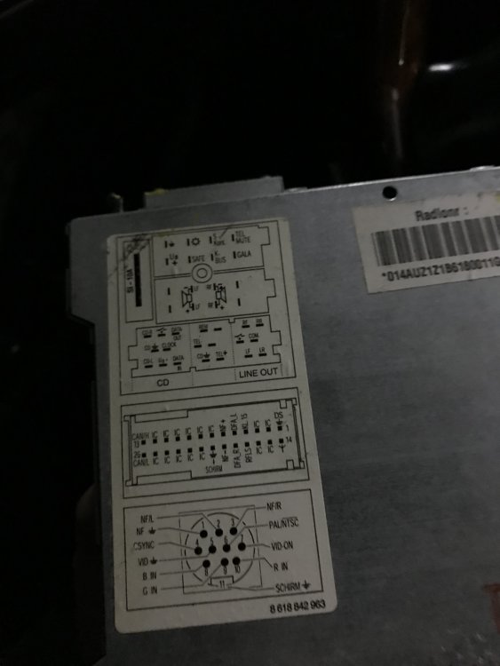

Buenas de nuevo he encontrado esta información buscando en el foro de un Compañero que montó una simphony y su coche no tenía can bus. indagando le comentan que hay un emulador para los cuadros sin línea can. → Conector múltiple I, de 20 polos 1 - Line out en la parte trasera izquierda 2 - Line out en la parte trasera derecha 3 - NF-Masa 6 - Positivo conectado (altavoz activo) 7 - Bus CAN High (display) (desde el año de modelos 02) 8 - Señal Clock para indicación de frecuencia de radio en el cuadro de instrumentos (hasta año de modelos 01) 9 - Señal Data para indicación de frecuencia de radio en el cuadro de instrumentos (hasta año de modelos 01) 10 - Señal Enable para indicación de frecuencia de radio en el cuadro de instrumentos (hasta año de modelos 01) 11 - Control remoto en el volante (hasta año de modelos 01) 12 - Bus CAN Low (display) (desde el año de modelos 02) 13 - Señal Data in para indicación de CD en el cuadro de instrumentos 14 - Señal Data out para indicación de CD en el cuadro de instrumentos 15 - Señal Clock para indicación de CD en el cuadro de instrumentos 16 - Positivo permanente (cargador de CD) 17 - Polo positivo de CD conectado (cargador de CD) 18 - Masa NF de CD (cargador de CD) 19 - Línea de señales del canal izquierdo (CD-NF-L, izquierda) 20 - Línea de señales del canal derecho (CD-NF-R, derecha) → Conector múltiple II, de 8 polos, marrón 3 - Altavoz (+) delante derecha 4 - Altavoz (-) delante derecha 5 - Altavoz (+) delante izquierda 6 - Altavoz (-) delante izquierda → Conector múltiple III, de 8 polos, negro 1 - Gala (señal de velocidad) (hasta año de modelos 01) 2 - Conmutación de enmudecimiento NF (teléfono) (hasta año de modelos 01) - Masa DWA (a partir del año de modelos 02) 3 - Diagnóstico K (hasta el año de modelos 01) - Diagnóstico L (a partir del año de modelos 02) 4 - Borne 86s (contacto S) (hasta año de modelos 01) 5 - Polo positivo de control para amplificador de antena (hasta año de modelos 01) 6 - Iluminación de interruptores (borne 58s) (hasta año de modelos 01) 7 - Batería + (borne 30) 8 - Masa (borne 31) -Conector múltiple IV, de 10 polos, rojo 1 - Enmudecimiento del teléfono 2 - Borne 15 (sólo con navegación) (hasta año de modelos 01) 3 - Teléfono (NF+) (no con equipo de navegación) 4 - Teléfono (NF-) (no con equipo de navegación) 5 - Navegación (NF+) 6 - Navegación (NF-) 7 - Cable de control de la navegación 9 - Iluminación de display (borne 58d) (hasta año de modelos 01) 10 - GND de CD (hasta año de modelos 01)
Muchas gracias por la información conector tiñes es una errata jajaja, volviendo al tema de la radio llevaba una no original y si son conectores ISO pero me falta uno que es creo el que se comunica con la radio. Volveré a desmontar todo de nuevo y buscaré. De donde nacen esos conectores?? De alguna unidad? He visto que hay un conector que es el que va separado que creo que era el que se comunicaba con el cuadro y en mi caso creo que mi cuadro era sin can bus con lo cual creo que debería cambiarlo y cablearlo. Creo que son los que llevan las tres pantallas las dos debajo de las agujas y la del fis

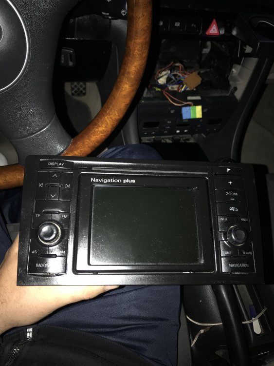

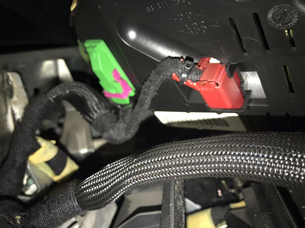

Buenas a todos me gustaría que me echarais una mano a montar el navegador original de este modelo. El cableado en su día cuando lo saque se ve todo empalmado y mal echo y por si fuera poco le falta un conector el rojo he desmontado toda la consola y el tiñes y no esta. de donde procede ese conector? lógicamente sin ese conector no me puedo conectar a la radio.Ose dejo unas fotos. Que tendría que cablear??? muchas gracias de antemano.

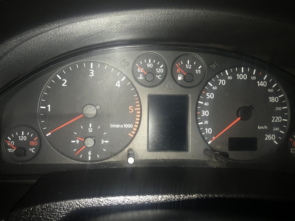

cuadro fix sin ordenador de abordo
A63.7 responde a 0rlys de discusión en Audi A6 / Allroad C5 (1997-2004)
correcto tendrás que cambiar cuadro ya que el cuadro que llevas no te da esa información. Aunque tendrás que ver que tipo de cuadro llevas, si llevas en el cuadro el reloj digital en vez del analógico no tendrás tanto trabajo ya que se supone que los conectores del cuadro te valen. en caso contrario ademas de cablear y cambiar conectores tendrias que buscar otra ecu (las del passat del 00 te valen). Pero creo que no tendras ese problema. En mi caso en mi 1.9 tdi 110 ni tenia fis ni tempomat con lo cual tuve que montarlo todo cambiar ecu y conectores del cuadro. Creo recordar que si tienes en el medio el conector gris no tendras problema. -

A63.7 responde a A63.7 de discusión en Audi A6 / Allroad C5 (1997-2004)
si a34323 veo cableado empalmado para poner conetores no originales, pero sigo echando en falta el tipico conector rojo -
Buenas a todos. Sigo con la restauración de mi Audi a6 y hoy me ha saltado una duda adicional. esta mañana me he puesto a pasar de 1din a 2 din y en su día cuando pase el diagnóstico del coche me daba que no leía la radio no le hice mucho caso por el tema de que no lleva una original pero hoy con todo quitado me he dado cuenta de que el conector rojo que creo que es el que se usa entre otros para el diagnóstico no existe he desmontado todo hasta llegar a las tuberías de la calefacción por donde salen los cables y nada. Ese conector, los pines a donde corresponden ? es muy difícil hacer una instalación consiguiendo el conector de desguace? un saludo
