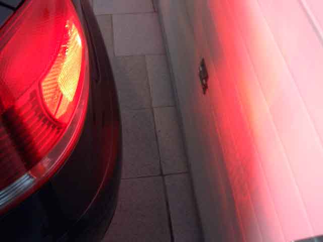

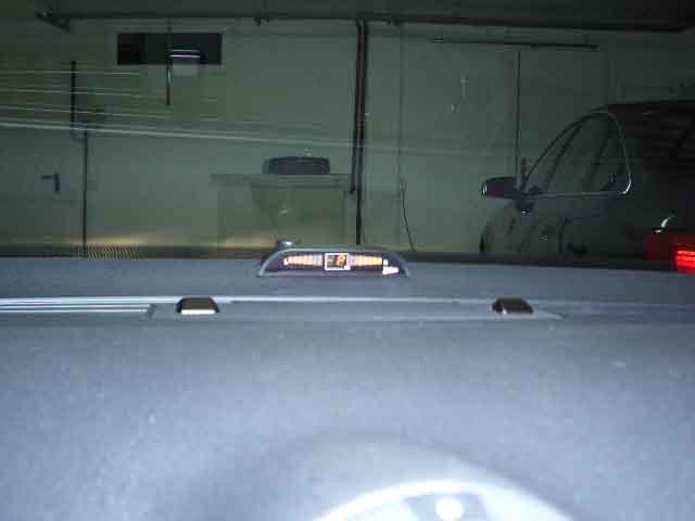

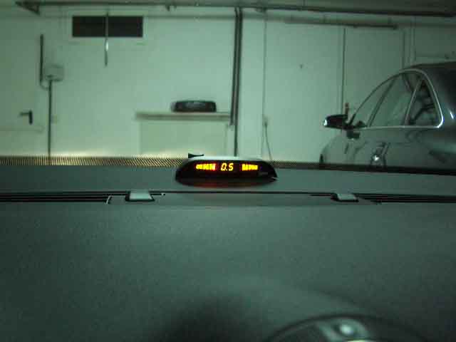

Weno aquí os dejo una muestra de cómo funciona.Te indica el lado q está más arrimado y te indica la distancia.Una foto te indica q queda medio metro y la otra que pone una 'P' que pegaste, ,te indica que quedan esos 23 cms... -

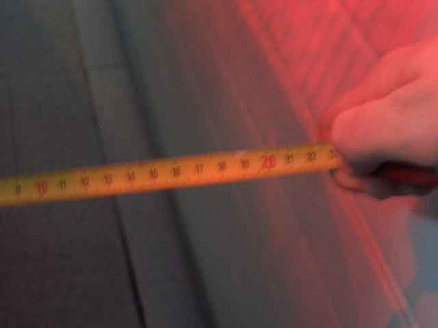

Weno,he medido la distancia que deja el aparato arrimando de formal trasera-diagonal.Empieza a pitar de continuo en unos 23 cm...Es decir.que todavía puedes arrimar algo más.La verdad es que es un buen margen pues a veces aparco para atras algo rápido(sin pegar,no cómo algunos...) y así te deja margen para frenar bien...Mañana pongo la distancia que deja completamente recto,pero creo q eran unos 20 cms... Un saludo! -
