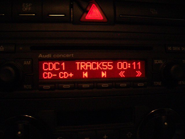

Wenas! Pues eso se me escapa.Voy a hacer suposiciones así que si alguien sabe más que me corrija... Me imagino que en eso no hay problema.Ten en cuenta que lo seleccionas desde la tecla de cd,es decir,apreto una vez y me lee el lector frontal,apreto por segunda vez y me pasa al audiolink.Entonces si tienes cargador tendrás q apretar por tercera vez para que te pase al cargador.No se si será así,pero si dicen q se puede es cuestión de leer las instrucciones o preguntar... Un saludo y siento no poder ayudarte mas...

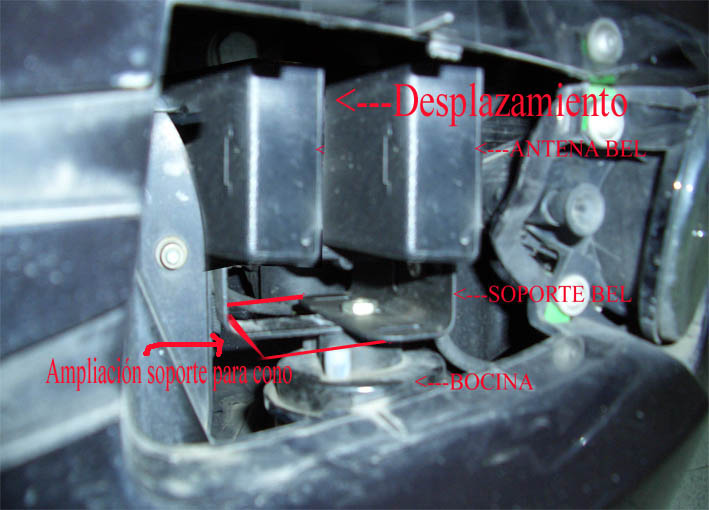

Otro tema que ya son varios los que me lo preguntasteis es si es posible instalar el cono en ese sitio.Yo no lo he hecho,pero os cuento lo que veo. Exactamente dónde está ahora es imposible que entre,pero si retrasamos la antena unos cms hacia atrás y hacia la izquierda yo pienso que entraría...Sería lo que muestra más o menos la foto... De todas maneras ya os contaré porque lo más probable es q lo instale...

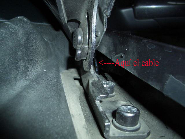

A petición de un forero voy a poner alguna foto más porque no debió de quedar muy claro el paso del cable de la antena al habitáculo. La cuestión es que hay una pieza aislante de color gris oscuro (1) que divide la zona de la aleta (2) y la zona de la 'carrocería' (3). Lo que tenemos que hacer es coger un destornillador largo(a poder ser plano) e ir haciendo hueco raspando éste y girando el destornillador... Aquí os adjunto fotos explicativas,o eso espero...jeje.

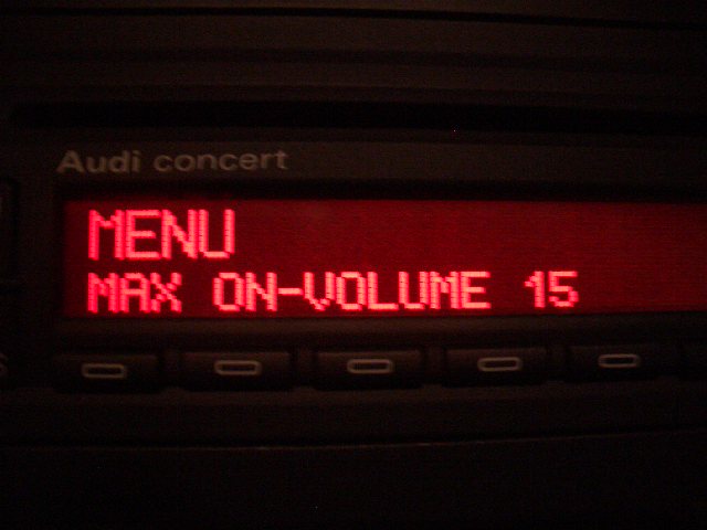

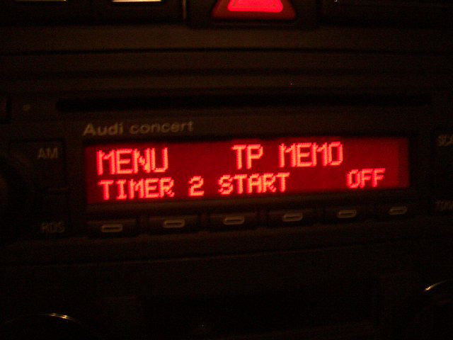

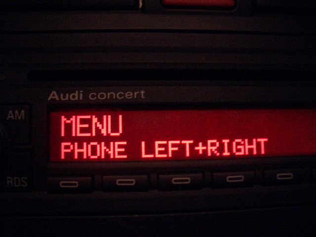

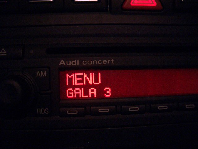

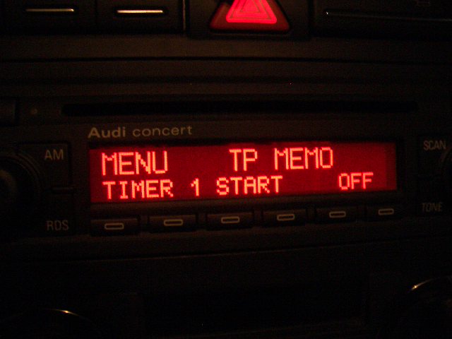

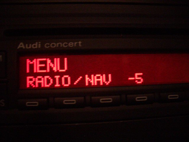

Wenas! Ayer tras instalar el Audiolink y apretar decenas de veces todos los botones y de mil maneras diferentes accedí a un menú que nunca había visto... Tiene varias opciones,aquí os adjunto fotos para ver si me podríais decir para que sirve cada uno,alguno por lógica me imagino que se para que vale,pero por si acaso... Por cierto,se accede apretando MENU unos segundos seguidos... Gracias y un saludo!

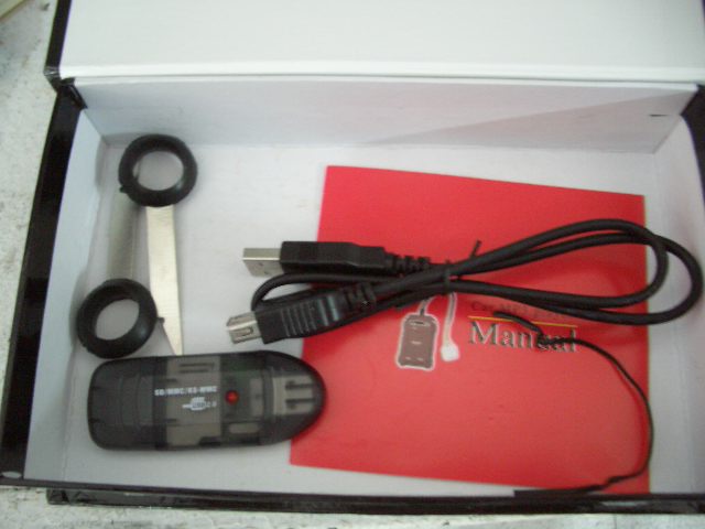

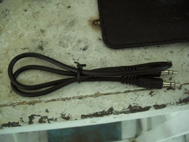

Lo que queda en la caja.Extractores,mini-manual,cable macho-hembra USB y acoplador tarjetas SD/MMV/RS-MMC.
