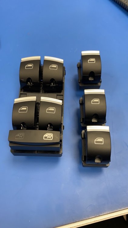

Sigo con novedades, tras quitar la madera de las puertas, ya te tenia las puertas delanteras desmontadas me puse a restaurar la zona donde están tanto los botones del elevalunas como los del retrovisor lijando y pintando todo en negro mate ademas de montar toda la botonera del restyling. -

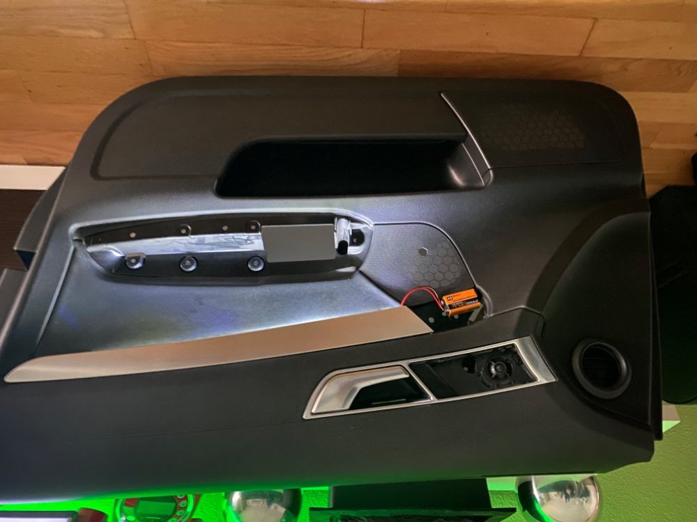

Se avecina brico.... iluminacion ambiental en las puertas, por ahora solo tengo desmontada la del copiloto y estoy haciendo pruebas, creo que se va a quedar asi que es la opcion que mas me gusta...que os parece?? ya de paso cambio el boton del elevalunas al que puse ademas de pintar el agarradero en negro gomoso con el de serie, ademas, vi que la luz de las manetas se encendia muy tenue y seguramente aumente la iluminacion tambien. Como quedan las molduras en aluminio!! mucho mejor que la madera a mi parecer pd: no se porqué todas las fotos se suben al reves! he probado con varios navegadores y nada y si la giro se vuelve a poner al reves!me estoy volviendo loco -

aquí tienes todas las puertas junto a la del conductor € 3,00 6% dto. | Nuevo cromado interruptor de la ventanilla principal botón de Control para Audi A3 8P A6 S6 RS6 C6 Q7 2004, 2005, 2006, 2007, 2008, 2009, 2010, 2011 4F0959851H https://star.aliexpress.com/share/share.htm?image=Udceb6ed3ba694c34aa57e425b316f129Z.jpg&businessType=ProductDetail&title=€ 3%2C00 6% dto. | Nuevo cromado interruptor de la ventanilla principal botón de Control para Audi A3 8P A6 S6 RS6 C6 Q7 2004%2C 2005%2C 2006%2C 2007%2C 2008%2C 2009%2C 2010%2C 2011 4F0959851H&platform=AE&redirectUrl=https%3A%2F%2Fwww.aliexpress.com%2Fitem%2F32920495789.html%3F%26srcSns%3Dsns_Copy%26tid%3Dwhite_backgroup_101%26mb%3DqODwBAA23yOJR02%26businessType%3DProductDetail%26spreadType%3DsocialShare -

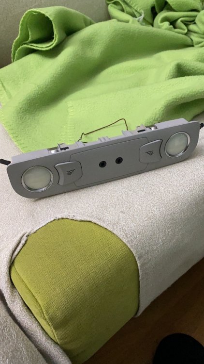

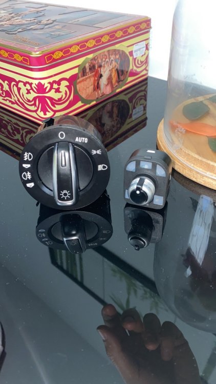

Voy a actualizar un poco este hilo, este puente le di caña al interior y me llegaron bastantes cosas para hacer ese cambio de interior que estoy realizando, parece que va cogiendo forma el puzzle. - Botones puerta restilyng - Mando luces y retrovisores restilyng - Plafon trasero restilyng y le adapte la iluminación ambiente del plafón delantero de un a3 8p. espero que os gusten los cambios, esta semana mas! -

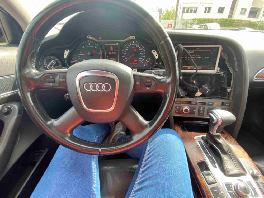

android noooo!!! el coche me venia con una Android y su anterior dueño me dio la de fabrica y la quite, no me gusta nada de nada como funcionan ni el sonido que dan,, prefiero todo oem, ademas tengo pensado poner la cámara de marcha atrás original junto con el parktronic plus dentro de muy poco. La pantalla original estaba muy fastidiada y me compre una nueva y la reemplace, y la madera estoy en proceso de quitarla, mi idea es sustituirla por color aluminio, pero nada de vinilo que al final se acaba despegando o pelando que ya me paso en mi anterior coche, en este va a dar un cambio radical! esta semana prometo avanzar el proyecto! Gracias Ocio por poner la foto recta! -
