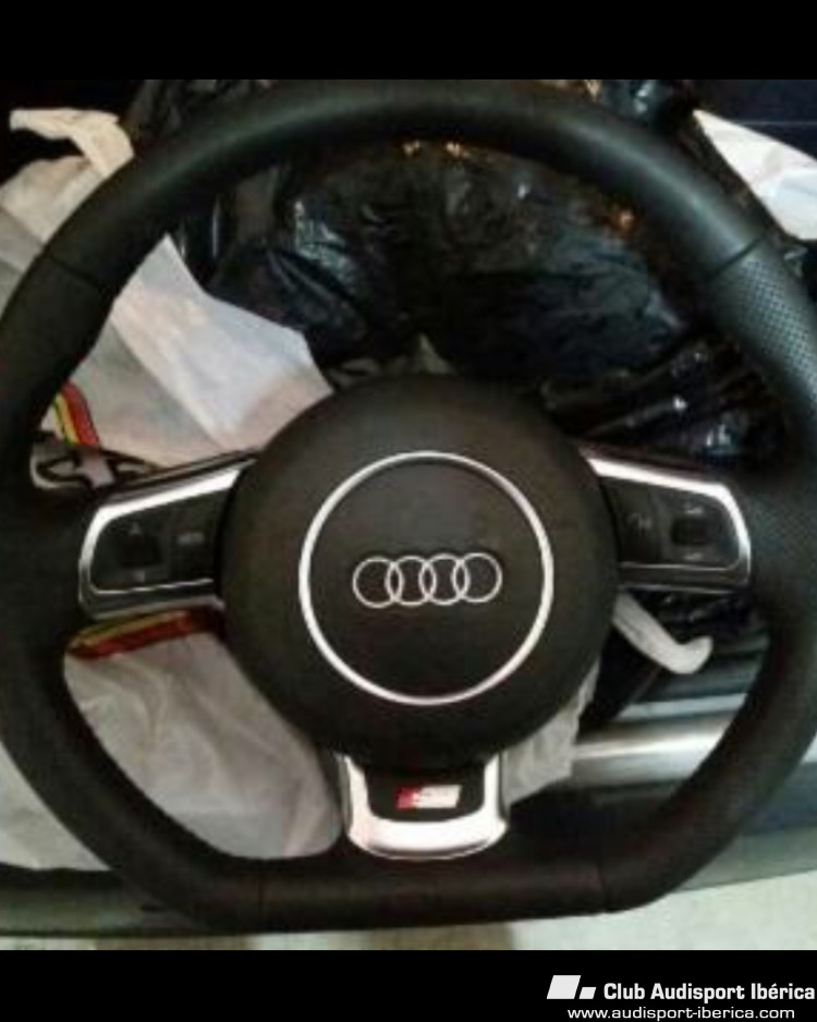

Ya hablé con él y lleva una de exeo y no savia q regencia tiene y el anillo también lo compre lo único q no tengo igual q Mark era la smls bueno ya e comprado la de la smls con referencia R cuando la reciba y la monte debería ya funcionarme todo así q ya os contare si por fin acabo con el volante y sigo con otra cosa gracias
Pues eso es lo q me q dicho el Mecanico q para mí volante es muy nuevo para la Q es el de la foto de arriba Yo no tengo ni idea cuento lo q me dicen
Hola buenas a ver si me podéis contestar alguien entendido en el tema de la instalación de este tipo de volantes porq no encontraba ninguna slms con la regencia R y me comentaron q para volantes con multifuncional de ruedas valía la smls con referencia R y q también la Q y esta es la que compre y ahora por lo visto solo vale la R sabrías decirme si vale l Q o de lo contrario e echo el tonto y ahora tengo otra smls para hacerme un llavero gracias de antemano

Hola buenas a ver si me se espaciar porque estoy súper perdido y se lo q me cuentan en el taller ? A ver ami hace tiempo me montaron el Tempomat y me cambiaron la smls para q me funcionara y ahora me e venido arriba y e dicho pies pongo volante achatado y multifuncional y tope de gama y al montarlo me dicen q no le vale el anillo y como leí aki avía algún a4 b7 como ay alguno como el mío q venía sin multifuncional y sin el fis activado q no valía y compre el anillo que pone aki en el brico y cuál es ahora mi sorpresa que me dice el del taller q ahora es la smls que tengo que ya cambie cuando el Tempomat que no me vale para multifuncional y mi pregunta es ay smls que tengan Tempomat y no multifuncional o el del taller esta equibocado que no creo porq me a quitado el fallo que me salió cuando me activaron el fis el de el nivel del líquido de los limpias vamos en resumen que a conseguido que funcione todo menos la mf.q referencia de smls necesitaría para el volante de la foto gracias y perdón por él tostones

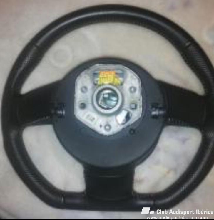

Muchas gracias a todos por vuestras respuestas pero ahora no me contesta el vendedor del volante así que mi gozo en un poko de todas formas si me contestara lo compraría y ya adjunto foto del airbag y me comentáis que pasos tendría que seguir gracias de nuevo
Hola buenas mi duda es si me valdría este volante de un a3 para mi a4 s line llevo Tempomat pero no tengo multifuncional en mi volante actual. Sí valdría sería muy complicado cambiarlo necesitaría alguna heramienta especial o sería en plan solo quitar los tornillos del airbag y soltó el volante y poner el otro gracias de antemano.gran foro mi coche parece otro desde que entró por aki
