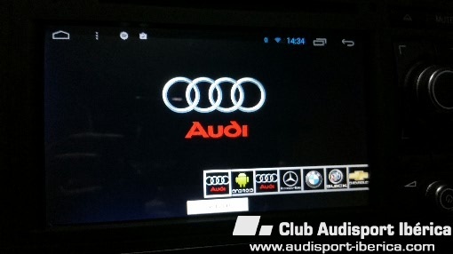

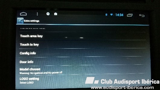

Garrapa, lo acabo de mirar. En mi caso está en esta ruta: Ajustes > General > Extra settings (contraseña 123456) > LOGO setting Te pongo unas fotillos
