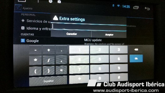

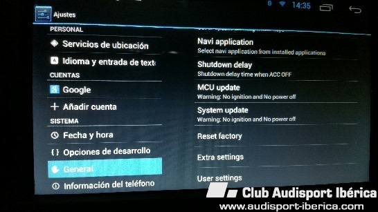

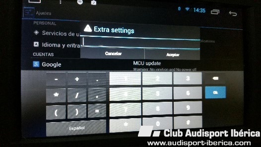

Garrapa, lo acabo de mirar. En mi caso está en esta ruta: Ajustes > General > Extra settings (contraseña 123456) > LOGO setting Te pongo unas fotillos

Wow estas sin cámaras Matraca. Gracias por lo del SAT español en serio gracias por la ayuda!!!!! Como tengamos que esperar que los chinitos nos ayuden vamos apañados. A mi ya me costo lo mío pelearme con mi chinita para que me diese la clave para entrar en el menú oculto para configurar las teclas a mi gusto.... Es 123456 mucho tampoco se mataron a pensar jiji
