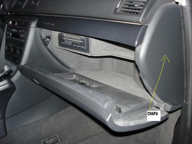

Retiramos la guantera tirando ligeramente hacia el asiento, osease hacia atras, la dejamos apoyada en el suelo y retiramos el conector de la luz de la guantera, tiene unos clips laterales, pulsar los dos al mismo tiempo y tirar. -

Reritamos la chapa lateral con ayuda de un destornillador plano, simplemente va enganchada con grapas, tirar fuerte que no rompen. Continuamos quitando los tornillos de la parte inferior de la guantera con la misma llave, lleva uno en cada esquina no hay mas que dos. -

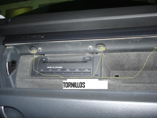

Abrimos la guantera y desatornillamos los tornillos que hay en la parte superior, utilizamos para ello una llave de vaso pequeña de 8m/m. Nota: tener precaucion de dejar el tornillo central, sin quitar hasta retirar los tornillos inferiores ya que asi nos evitamos estar aguantando la guanter con la mano.

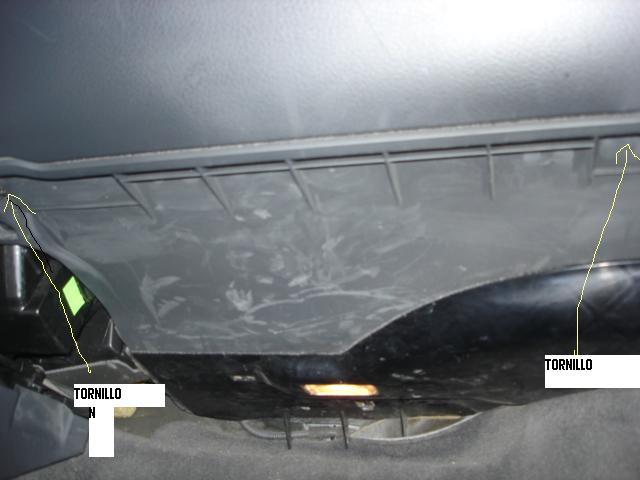

la primera foto es por debajo de la guantera, si te agachas y miras debajo veras eso -

Os envio las fotos de la guantera y la localizacion de los tornillos, siento que este tan mal hecho pero lo he hecho con el paint, y a toda leche. -

Bien fotos no tengo disponibles, ya que hace tiempo que lo he hecho, pero si abres la guantera, miras hacia arriba justo donde la tapa hace contacto con el salpicadero pues por la parte de dentro, veras tres tornillos, uno en el centro y uno en cada esquina, para una llave de 10, mejor que sea una de vaso, por fuera en la parte de abajo llevas un tornillo en cada esquina de la guantera, tambien para la misma llave. Si puedo te consigo unas fotos. -

pues a mi tambien me pasaba, lo solucione con un poco de aceite. Teneis que desmontar la guantera, lleva tres tornillos por dentro y dos por debajo en el exterior, teneis que sacar una chapa que va en la esquina del salpicadero como si fuera la de la caja de fusibles, pero esta va en el lado de la guantera.Despue svereis un motorcillo con una trampilla a la altura de donde irian los pies del acompañante pero hacia arriba, engrasais bien los dientes del motor y el eje de la tapa. Despues probais varias veces a poner y quitar contacto para ver si se ha solucionado. Espero haberos ayudado. -
