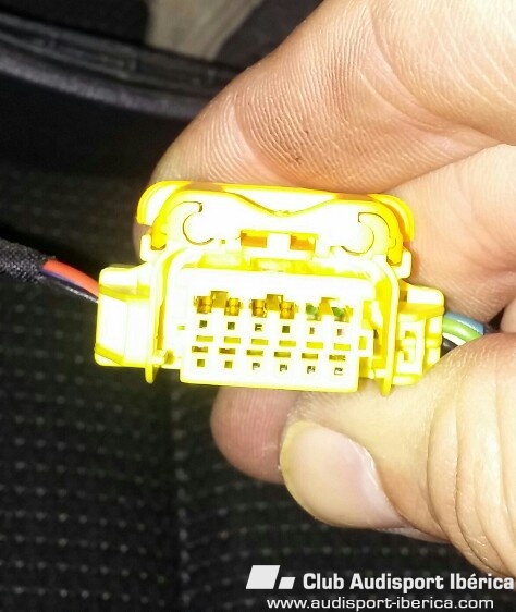

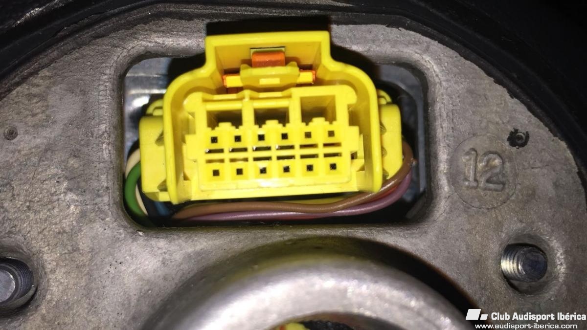

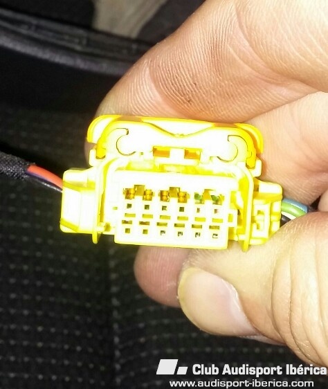

Mi duda es, que debo hacer, 1.quitar el conector que lleva el volante y ponerle el mio? 2.comprar cableado con mi conexion y ponersela al nuevo volante? 3.Cambiar el anillo con la conexion del nuevo volante? La verdad que agradeceria un poco de luz,ya que no se cual es la mejor opcion. Gracias y espero ayuda -

Yo estoy en la misma situacion, tengo un a3 sportback del 2009 restyling con MF y la conexion que tiene es diferente a la del volante tipo a4 del 2015.La clavija que tengo ahora tiene los 3 agujeros superiores iguales. La solucion es sacar todos los pines y montarlos en mi conector?? Imagino que venden el conector suelto... Es que por mucho que leo, no me queda claro... -

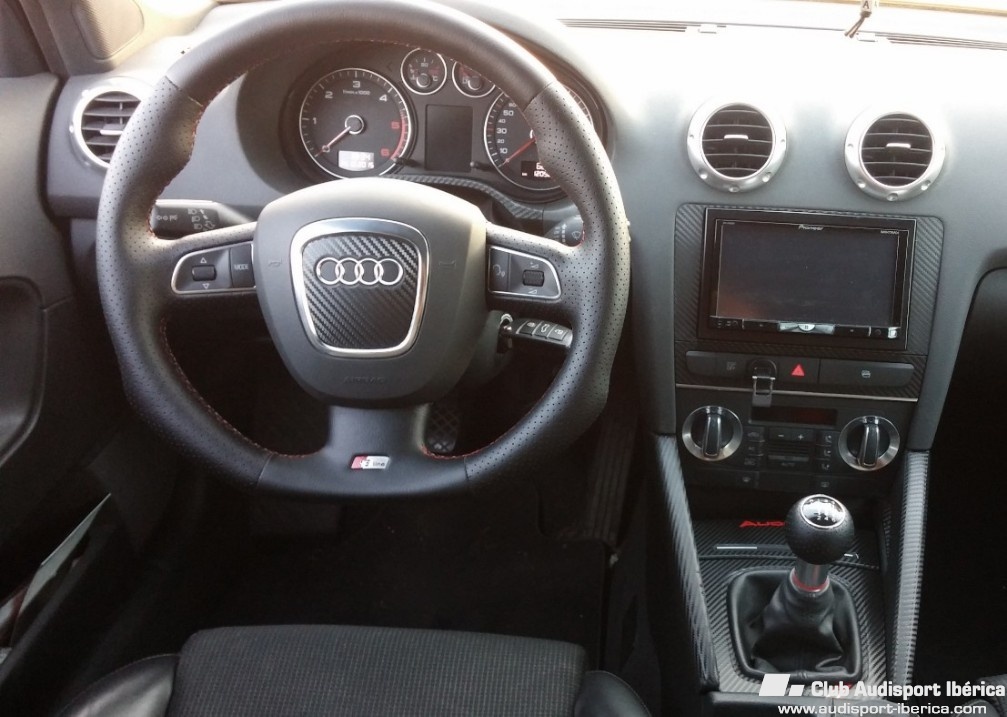

Para los que estais pensando en tapizarlo, yo lo hice en tapizados felix, como veis en la foto casi no se aprecia el achatado, pero ya digo que se nota, lo digo porque estuve mirando varios y algunos cortan el volante y segun vi, les ponian como tubos de pvc...si es mas exagerado el achatado pero nada recomendable. Si alguno le interesa ya pondre una foto del freno de mano para que veais como ha quedado.
Cambiar el volante es facil, solo hay que quitar dos tornillos thor que hay detras y luego la tuerca central. Si desconectas la bateria y antes de trastear lo dejas unos 15min no tienes que tener ningun tipo de error.

Buenas, al final despues de rebuscar volantes achatados para mi a3 he decidido tapizar el que llevaba, como veis,lo han achatado y le he puesto refuerzo en los laterales.La verdad que estoy muy contento con el resultado y de paso he tapizado el freno de mano con el mismo color de las costuras y piel perforada. Bastante mas economico y personalizado.
