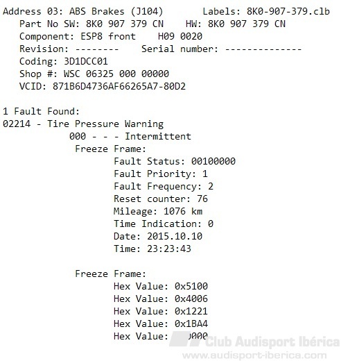

Té esta la marcando un fallo de presión neumáticos.Sí miras bien verás que pones fecha del fallo y los kilómetros. No son los frenos, pero lo gestiona esa parte del módulo. Muchas gracias por la respuesta, tienes razón. Cuando me dieron el coche me lo dieron con una rueda tocada y de ahí el fallo, pero claro, ha sido leer ABS Brakes y me he puesto nervioso y no he dado con lo de la presión. Nuevamente, muchas gracias por la respuesta, quitaré el error con el VagCom y seguiré trasteándolo.

Buenas familia! Bueno soy un iniciado en el tema de VagCom y hoy he hecho mi primer Test con todo Ok y mi primer AutoScan y ahí me ha saltado un error en el ABS Brakes, os paso la imagen, ¿Me tengo que preocupar?
