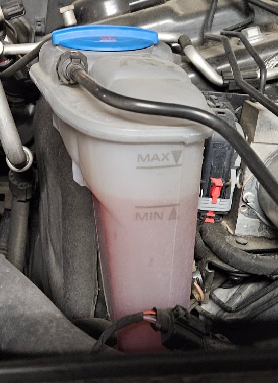

Buenas compañero Gracias por responder. Si te digo la verdad no se que líquido refrigerante lleva el mio. Creo que es G12 + + pero no puedo asegurarlo. Me hicieron la revisión en Audi en octubre del año pasado. No sé cual le echarían para rellenar pero en el concesionario ayer me dijeron que solo tenían ya G12 EVO Me dieron la opción de agua destilada pero lo veo muy bajo para tanta agua. Donde has comprado la garrafa de g12 + + ?? Podrías decirme referencia o foto para pillarla. No obstante no tardare mucho en hacerle la distribución porque en junio hace 10 años y ya tengo 118000km. Muchas gracias
Buenas noches compañeros. Hace 8 años, hablaba con con varios compañeros ( @TRULIS @kolditz25 @Simoncheli @Ivmm2 ) sobre el líquido refrigerante que llevaba mi AUDI A4 B8 2.0 TDI 150 CV MULTITRONIC del 2015. En el vaso de expansión pone G12. El líquido es ROSA. Por aquel entonces, en el conce vendían el G13 que era malva oscuro y no me hacía mucha gracia mezclarlo con el rosa que tenía (me imagino que el nuestro sería G12 + + ). Me decían que no había problema para mezclarlo. Ahora que ha vuelto a salir el tema, no paro de leer que el G13 lo han retirado por corrosivo y han dado paso el G12 EVO, que es el que vende ahora el concesionario. El G12 EVO es rosa o malva oscuro como el G13???. Hoy me han ofrecido un bote de 1 litro en la Audi, pero el tapón era malva oscuro y el líquido lo parecía también..... En aquel entonces, compré en la página de "lubricantes on line" uno que me recomendó @Ivmm2 pero ya creo que no lo venden. He recuperado el hilo pero ya no sale nada... He notado que ha bajado bastante el nivel casi hasta el mínimo. (pongo foto) El coche tiene 118.000KM y es de 06/2015. Me podéis decir que comprar para rellenar por favor ????? Muchas gracias

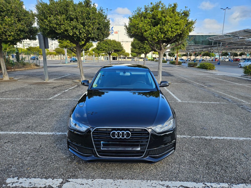

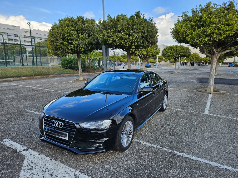

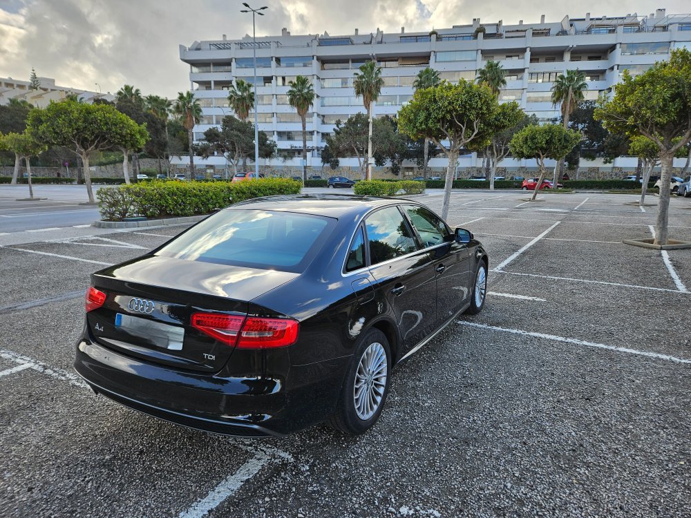

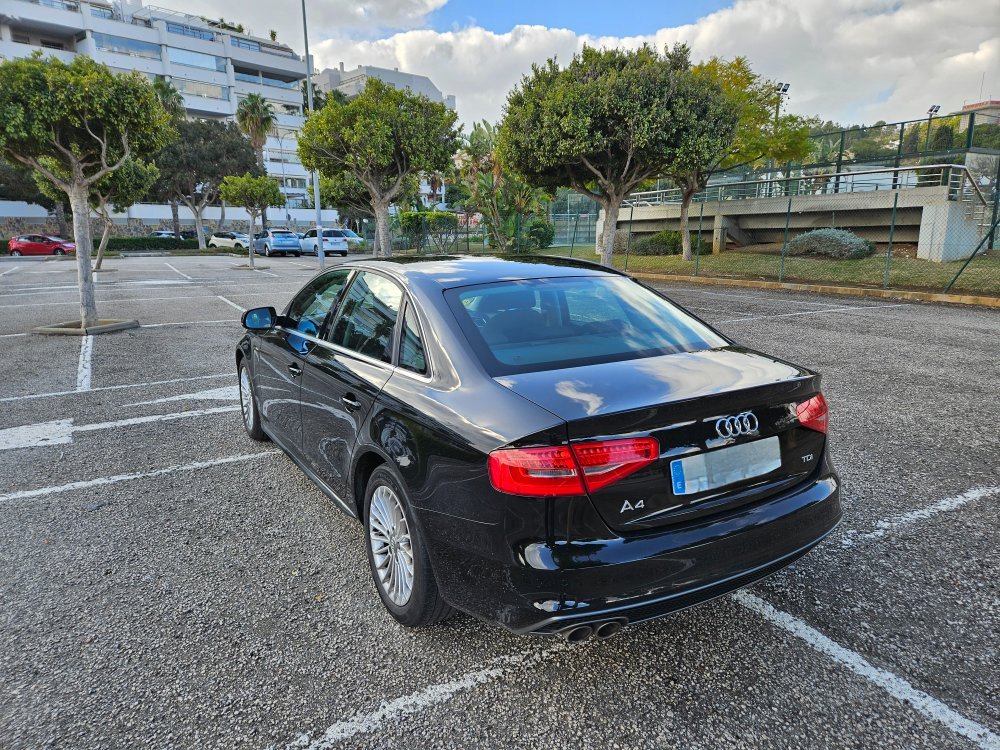

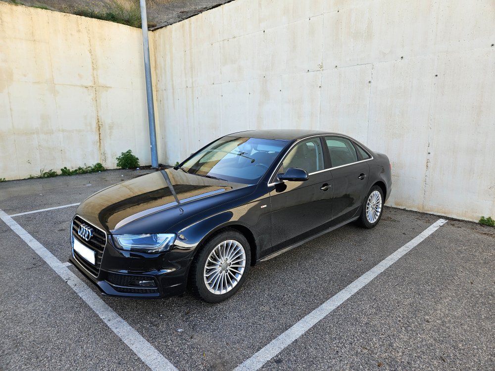

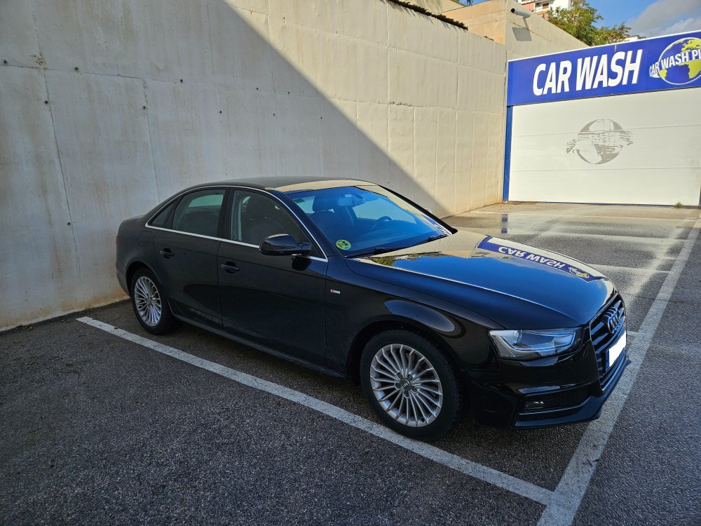

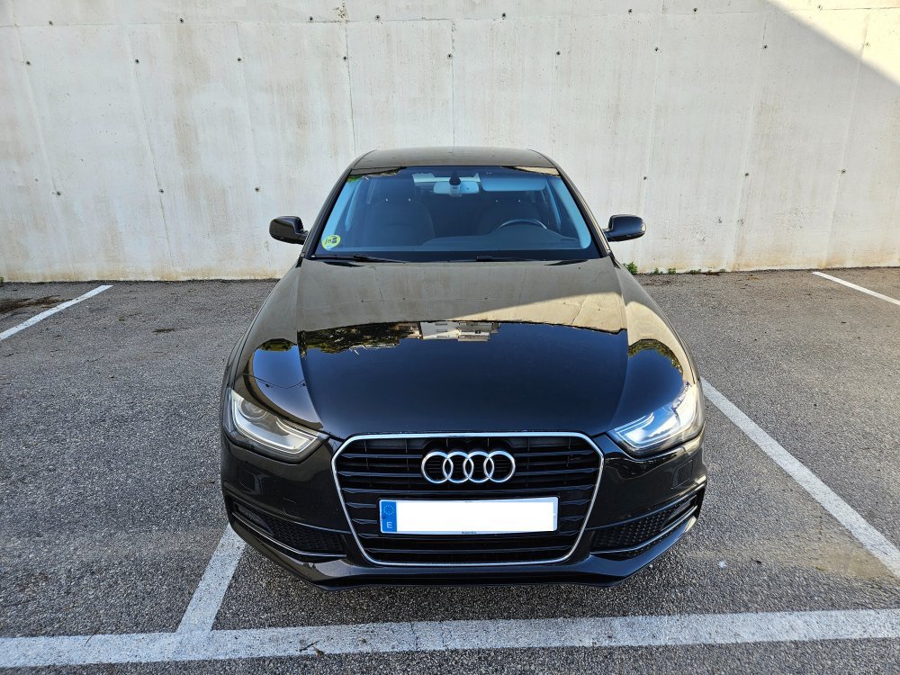

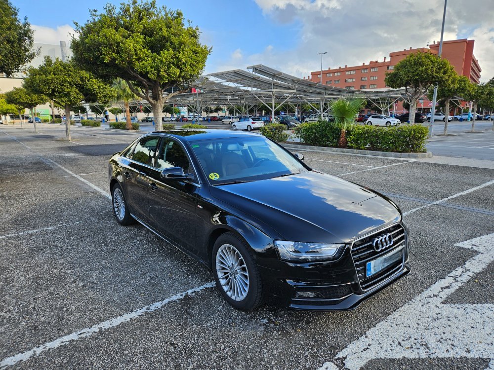

Buenos compañeros. Abro este hilo aquí en el subforo del A4 B8 para comunicaros que finalmente (me han podido los sentimientos) he adquirido otro Audi A4 B8 2.0 TDI 150cv multitronic. Es exactamente igual que el que tenía. Este es de Junio del 2015 y aquel era de Junio del 2014 (jamás debí venderlo, me he arrepentido mucho). Tengo que decir que estoy tan ilusionado como aquel 15 de agosto del 2015, cuando tuve mi anterior e idéntico A4 (Lo compré con 1 añito). La 2 únicas diferencias que le he visto son: 1- Debajo y justo pegado al botón de las luces de emergencia tiene otro de Airbag. El mio anterior no lo tenía. Realmente no es un botón, parece fijo y no se que uso tiene. 2- Este tiene los asientos traseros abatibles !!!!. Mi último post hablaba sobre el maletero que no podía abrirlo porque se había estropeado el motorcillo. Tuve que levantar los asientos y extraer la cuerda de emergencia y tirar de ella para abrirlo. Esta nueva adquisición tiene todos los mantenimientos realizados en Audi y proviene de un particular. Tiene 90000 km y está muy cuidado. Os dejo unas fotillos y me alegro mucho de volver a estar con vosotros, aunque realmente nunca me fuí.... Un abrazo a tod@s. -
