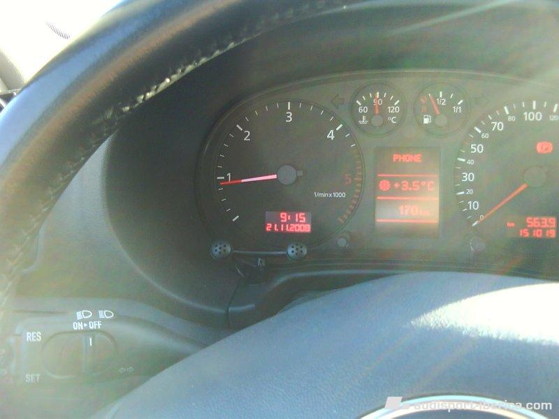

...Y los micros, con excelente calidad de audio según mis interlocutores. Jeje, se ve la maneta del tempomat. Un millón de gracias, Santos.

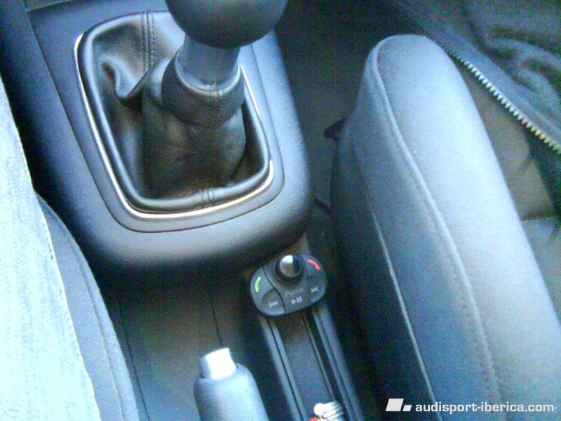

Os pongo un par de fotos donde he puesto el mando, a mi modo de ver, muy a mano, y sin necesidad de desviar la vista de la carretera...
Atención, parrafada al canto!!! Por fin señores, ya lo tengo instalado y completamente operativo. Es decir, FUNCIONA TODO FUNCION MANOS LIBRES: es un Parrot, basándome en esto, decir que se oye y me oyen perfectamente. Todos los comandos se realizan mediante voz. Para llamar, únicamente debes pulsar el botón verde y una señorita te pide el nombre del contacto. Si está en la agenda, perfecto, te confirma y llama. Cuando te llaman a ti, una vez activadas las palabras mágicas, contestar o rechazar con la voz. La caña. FUNCION MUSICA: este es el "TEMA". Los artífices de que se oiga por TODOS LOS ALTAVOCES han sido ELECTRO RAMIREZ, o E.R.AUDIO, en la calle Lope de Vega, 12 de Campo de Criptana, en Ciudad Real. Unos auténticos máquinas en el tema Car Audio a mi parecer . Por supuesto, al llegar, ha sido lapidaria la frase. No se va a poder oir por detras, es un Audi :ranting2: Pues no, han usado un adaptador para "Audi con dos o cuatro altavoces, dos amplificados", pero la magia ha estado en el copy-paste, osea, cortar y empalmar, probar y volver a conectar. Han tardado casi 4 horitas de nada entre unas cosas y otras. Entre ellas que el parrot que yo llevaba no funcionaba la centralita. Afortunadamente, tenían allí del mismo modelo MKi 9000. Pues en vez de mandarme a MediaMark Albacete a cambiar el defectuoso, me han montado el suyo y me han descargado del tedioso viaje, ocupándose ellos del averiado . Hemos probado todo: Audio Bluetooh A2DP, lapiz USB, IPhone, entrada de linea analógica. Todo funciona a la perfección. Bueno, el IPhone era suyo y no he podido trastear, pero oirse, de lujo. El viaje de vuelta ha sido una gozada . Nada mas, deciros que hacerse, se puede hacer. Otra cosa es el curro que lleva, no de trabajo, pero si de saber hacer las cosas y lo que llevas entre manos. Asi que no me queda otra que desde aquí, expresar mi agradecimiento a Electro Ramirez Audio por un trabajo exceléntemente realizado. Gracias por todo, señores :clap1: . P.D. No he podido hacer fotos, se me olvidó la cámara y con el móvil salían muy oscuras, lo siento.
Jeje, si, si que lo se. 129€ en el Mediamarkt de Albacete, es que soy un espabilao. Pero no lleva ranura de tarjetas de memoria, lo otro si mas una conexión jack para los reproductores MP3 o discman. Yo, es la primera vez que lo veo, y creo que está muy bien. El tema del adaptador, es un cable para hacer la conexión rápida. Lo intercalan entre la radio y los conectores existentes en el coche y ya está hecha la instalación eléctrica. Cuando te lo instalen, si puedes, pon algunas fotillos, porque me interesa bastante, y si queda bien, a lo mejor lo monto. Sobretodo, el tema de poder conectar ipod o pendrives, me interesa mucho. Saludos y ya dirás algo... Ok, si puedo estar durante la instalación, haré lo que pueda para conseguir tirar alguna fotillo y el resultado final. Solo espero que sea como dices y no de problemas a la hora de la reproducción de música a través de todos los altavoces. Gracias. Edito para añadir que además de las conexiones mencionadas, también soporta reproducción de música por A2DP, directamente desde el móvil a través de Bluetooh.
