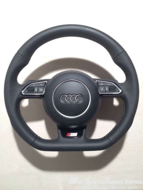

instalacion de volante TTS 2017 en nuestros A6
muaemia responde a muaemia de discusión en Audi A6 / Allroad C7 (2011-2018)
Aqui el video de como desmontar el volante original: Lo del tema del vagcom, ni lo tengo ni se como usarlo, lo unico que me gustaria saber es si mi problema con ciertos botones del multifuncion es solucionable con codificacion o no. En caso afirmativo iria a un taller de confianza para explicarselo, porque lor desgracia, ni en el conce oficial ni en los talleres donde vivo tienen idea de este tipo de cosas -
Se pueden subir videos de youtube? Es que no tengo ni pajolera idea del vagcom -
Claro que si El volante lo encontré en ebay buscando uno achatado de a6 sline, y me parecio tan espectacular que me interesé por el. Y como el vendedor me explico que se podia conectar, me envio videos de este volante en diferentes versiones de MMI, en a6, a7, a3 pues me la jugué y lo compré, me costó 900€ en polonia creo. La instalacion mecanica es super sencilla, hay muchos videos de como quitar el volante de serie, y este se monta igual. Para la parte electrica, en este caso hay que repinear el conector amarillo, que a priori suena a obra de ingenieria pero despues con una aguja, cable y 2 terminales para ese conector, se hace en 10 min. Todo esto debido a que este airbag es de 1 etapa y el de serie es de 2, por ello hay que puentear 2 pines con una resistencia de 3omh (superfacil) y cambiar la posicion de los pines del claxon. Aqui el conector tal cual viene. Aqui el conector de serie.. Vease las diferencias... Y nada mas, los botones del multifuncion trabajan bien todos salvo los que no teniamos de serie, como el del simbolo del telefono, pasar pista, el boton de "back" y el unico que perdemos es el boton de menu del ordenador de abordo, ese es el problema. Las levas funcionaban en el volante de serie y en este no, y no lo entiendo la verdad... De ahi mi duda.... Quiero pensar que se puede codificar o repinear sinceramente.. Saludos y si necesitais mas informacion de como instalarlo no dudeis en pedirla -
El enlace es muy bueno compañero. En mi caso particular, siendo un a6 c7, hay videos en youtube que incluso le han puesto el volante del R8 con el star-stop en el volante, y evidentemente habran repineado cosas pero sin tener que usar la dremel jajaja En mi caso, el multifuncion funciona, salvo los nuevos botones, y el que mas me importa es el boton de MENU para el ordenador de abordo. Por ese motivo, quiero pensar que es una cuestion mas facil de solucionar que en el caso del compañero del enlace Espero que tenga suerte y algun genio de la electronica sepa orientarne jejehe Un saludo -
muaemia publicó una discusión en Audi A6 / Allroad C7 (2011-2018)
Muy buenas, me he permitido el lujo de cambiarle el volante por desgaste a mi a6 y me atreví con un modelo espectacular. Daba por hecho que algunos botones del multifuncion no funcionarian por ser diferentes, pero hay una funcion muy importante que no puedo usar, y las levas tampoco funcionan. Mi anterior volante tambien llevaba levas y funcionaban con el cambio S-tronic, y el boton que no puedo usar es el del ordenador de a bordo, el que lleva un icono de una lista. Mi pregunta es: Ese tipo de cosas se pueden arreglar codificando??? Gracias de antemano -
