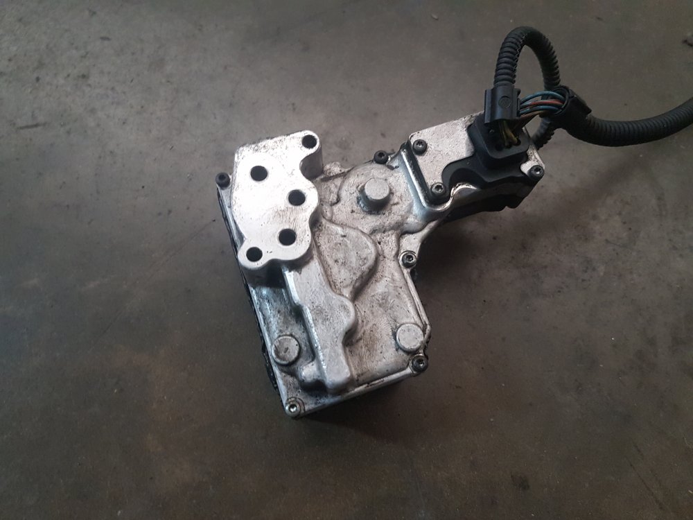

  1. Buenas tardes, Abro este tema porque ya no se que hacer. He sustituido la unidad de control del haldex por otra debido a su mal funcionamiento. El caso es que al poner la nueva unidad usada con la junta vieja perdia mucho aceite nada mas arrancar el coche. La sustitui por otra junta nueva pero seguia perdiendo. Le eche pasta de juntas nural y arranque y ya no perdia y funcionava perfect el haldex pero ahora tras 1 mes andando he visto un rastro de aceite, sigue perdiendo la mui p...!!! Sabeis si estas unidades tienen algun par de apriete especifico o algo? La junta trae como un relieve puede que me haya pasado pretando y no haga bien la funcion?? A ver si alguien puede ayudarme que solo con lo que llevo gastado en botecitos de aceite haldex... Adjunto fotos de la junta y la centralita. Va atornillada con 2 allen de m5. Un saludo y gracias!!

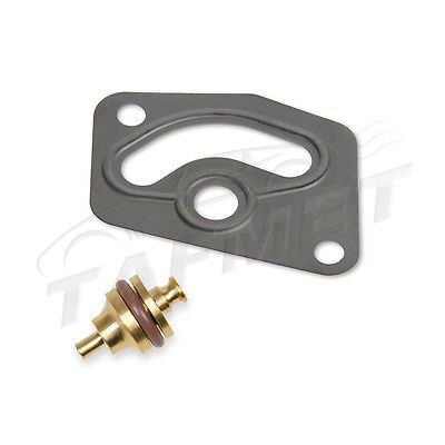

  3. Gracias buen aporte, habia oido hablar de el famoso tornillo pero no sabia bien que era. Si alguien lo ha probado y quiere contar su experiencia estaria bien. Para el precio que tiene hay que probarlo. Saludos.
