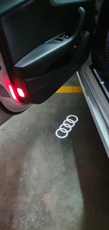

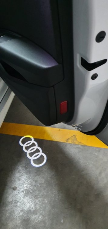

Bueno ya me llego todo el material y he montado los cables que me llevó aprox unas 2h pero es bastante fácil. En concreto, he montado las 3 puertas delanteras y van perfectos, solo me falta los de las puertas traseras porque me cargué algunas clavijas del conector cuando empecé a montar los cables así que cuando me lleguen los repuestos terminsre con las puertas traseras. He puesto las bombillas Led y quitado las de serie e iluminan de locos. Gracias @blascoc una vez más por tu ayuda y al resto por supuesto, me parece una mejora ultra imprescindible P.D. dejo capturas del antes y el después Un abrazo a todos -

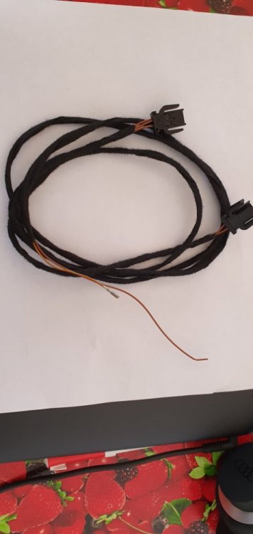

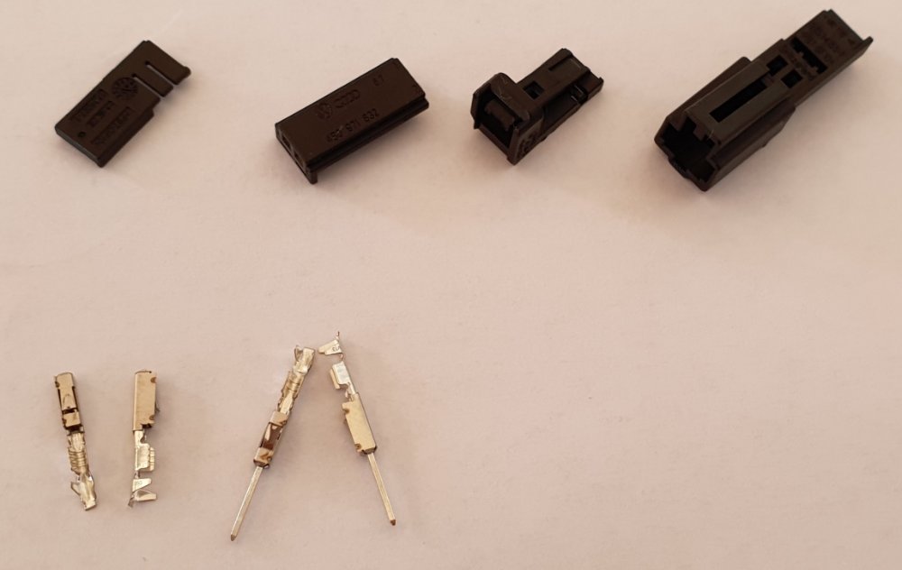

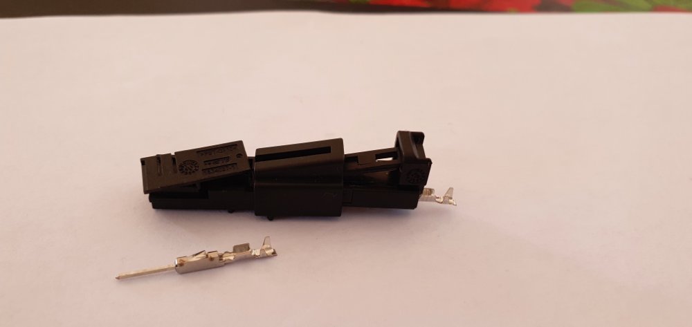

Pues a ver, creo que se como va pero tengo dudas. Empiezo por el cable que viene con las tulipas el cual viene con dos conextores gruesos iguales y veo el de tu foto solo tiene uno grueso y otros dos distintos(uno de ellos el gordo va a la tulipa y el otro entiendo va a la otra tulipa de la parte inferior de la puerta que en mi caso es el Led con logotipo de los anillos) y dos cables pelados, uno marrón que entiendo va al conector 1 y el cable marron-amarillo que va al conector 2. En segundo lugar me han llegado estos conectores, que según la tercera foto creo irían así conectados formando un solo conector, es así? Aquí lo que debo es enganchar cables marrón y marrón-amarillo al conector rectangular pequeño (una vez los pille con alicates de punta a la clavija metálica más chica) y meter las dos clavijas largas sin cable al conector de plástico más largo, es así? (Creo me he explicado regu pero si eso me lo decís aunque he puesto foto para explicarme). Si el conector va como digo, debo dejar los dos conectores gordos que vienen de serie con el cable o debo de quitar uno? -

Ya me han llegado las tulipas y conectores, lo he puesto todo en la mesa para ver como montarlos y sorpresa...no tengo ni pppp... idea de montar los conectores Le daré una vuelta a ver pero claro al no ver ninguno montado no se como van...bicheare en Google a ver si doy con la tecla y me pondré a instalarlos -

Bueno todo pedido según tus indicaciones finalmente @blascocporque he decidido no hacer empalmes. Lo que no se es como se monta un conector de estos con los alicates pero investigaré a ver si no es muy complicado -
