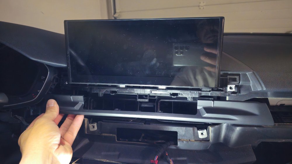

Por cierto ya me ha contestado el de Coika respecto al embellecedor de la pantalla y me ha mandado un video donde se muestra que el embellecedor es correcto y que se instala antes de montar la pantalla sobre la misma base, así que me toca desmontar todo el coche de nuevo, la madre que los parió por no especificarlo. Lo peor de todo es que pensé que se instalaba igual que la original pero no es así, por lo que ojito los que la instaléis de nuevas que es lo primero a instalar! Además en el video que viene en el tutorial justamente es la única pieza que no ha montado así que parece que le paso lo mismo que a mi yo creo Por cierto @Hernán Diego la pantalla muy chula pero a mi criterio la veo también demasiado grande. Ya solo manejarla con el táctil vas a necesitar salir del coche y meterte por la puerta del copiloto porque no llegas al extremo derecho no? , es broma, a gustos colores claro que si, y si la ves que se ajusta a lo que buscas pues bien hecho esta

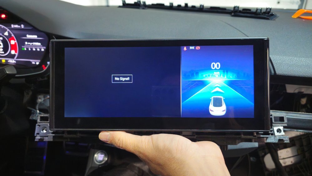

@Sr.Rodaballo aprovechando que voy de viaje y estoy en atasco te pego foto de la pantalla desde la trasera. Mil gracias @Draekharpor ser tan fino y preciso explicándome como lo llevas, la verdad que me encanta y te voy a replicar creo que en todo jejejeje. Quizás también ponga lo del botón flotante como lleva @Hernán Diegoque ma parece muy útil, pero dudo le meta por ahora muchas mas cosas. Quería consultaros algunos temas respecto a Maps y Spotify. Respecto a maps he bajado voz en español y aunque no tenga el volumen alto noto que suena la voz por los altavoces como algo cascada, os pasa también? No es problema de los altavoces porque la música suena mucho mejor que antes así que no se a que se debe . Respecto a Spotify lo que noto es que se ve a la izquierda el botón de inicio buscar y abajo en pequeñito lo que se está reproduciendo y a la derecha la playlist, pero si pincho en la canción que se está reproduciendo no me la pone a pantalla completa como en la App del móvil, os pasa igual? Gracias a todos por la ayuda chicos!

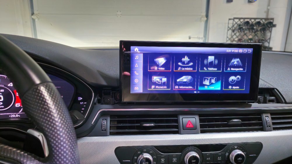

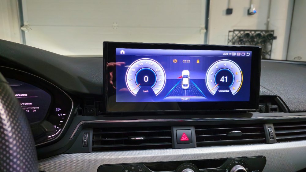

Hola compañeros! Ayer por fin después de 3 semanas que tengo la pantalla en casa, saque hueco para instalarla y no exento de complicaciones la verdad, pero conseguí gracias al tutorial tan bien definido del amigo @Pedrod100, instalarla perfecta a la primera. Por resumiros mi proceso, la verdad fue todo muy fluido salvo quitar la clavija de la pantalla oem que me costó la vida y casi me la cargo, junto a la señal de la cámara trasera que tampoco la cogió a pesar de poner en el menu oculto que llevaba la camara OEM (clave 1314 en menú 'Ajustes Fabrica" por si alguien compra la última Coika Android 13 con Snapdragon como la mia), y fijaros que tontería, resulta que era porque había que reiniciar la radio simplemente.. ; Me partí los cuernos cambiando modelo de coche, tipos de cámara y demás y nada...sin señal, y al final tan solo hay que poner cámara original tanto en los ajustes principales del menú de la radio(aquí hay una opción de tipo de cámara y puse la original) y también en el menu oculto al que se accede con la clave, donde también puse la opción de cámara original, reinicie y funcionando perfecto a la primera. Perdonad que lo explique tan extenso pero me gusta dejarlo reflejado por si alguien viene detrás no se tropiece como yo 2h dando vueltas al menú, así que si ayuda y no se ha explicado antes lo del reinicio, ahí lo dejo. También tuve problemas con la señal wifi(instale bifurcador Fakra), pero era porque estaba en la cochera, fue salir y funcionando a la perfección cogiendo señal full. Con las teclas de menú, también tuve ciertos problemas ya que pulsada las teclas de Navi, Teléfono o Menú (teclas junto al pomo del cambio automatico) y me saltaban a menús diferentes que no eran mapas, teléfono y demás. Fui configurando en el menu y ya todo funcional(en el botón Mapas puse el Maps de google) en Teléfono ya me salta el OEM(tengo el BT vinculado al sistema original del coche por calidad de audio) y el resto a priori funcionando,incluidas teclas del volante y todo lo demás. No percibo por ahora reinicios ni nada, contento con la fluidez y respuesta, aunque tengo que trastear con la resolución de la pantalla, pero bien por ahora y además la pantalla me convence porque es estilo la OEM actual con mismo menu. Solo me saltaron mil errores que borre por OBD y todo limpio sin errores. El único problema lo he tenido con la batería que me saltaba un error de batería baja y el coche se apagaba solo y le costaba arrancar la vida, aunque aquí creo que tengo la batería regulera sumado a algún error que me ha generado el desmontaje y el coche casi no me arranca, fue borrar errores y vuelve a arrancar sin problemas; aunque repito creo que se debe a que mi batería pide cambio ya. El último problema que me he encontrado es que el chino de los huevis me mandó un embellecedor que no es de la pantalla porque es del mismo tamaño que mi antigua pantalla así que no me vale, y estoy a la espera de que me conteste y envíe el correcto. Ahora me falta instalar VIVID y resto de apps y ponerla al gusto. Si me podéis poner un resumen escueto de las apps que lleváis, funcionalidad y alguna captura de vuestro escritorio y como la tenis configurada para coger ideas os lo agradezco( En plan si tenéis puesto que arranque el menu OEM o el de Android o la última pantalla app ejecutada, o alguna otra modificación de configuración útil que llevéis, apps para accesos directos...etc) Gracias chicos por meterme el veneno, después de todo me alegro aún después del mal rato que pasé, jejeje. Me parecía un mundo y lo he desmontado y montado todo 2 veces y como coser y cantar Un saludo a todos
