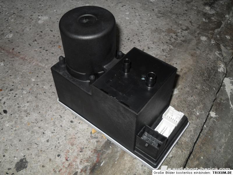

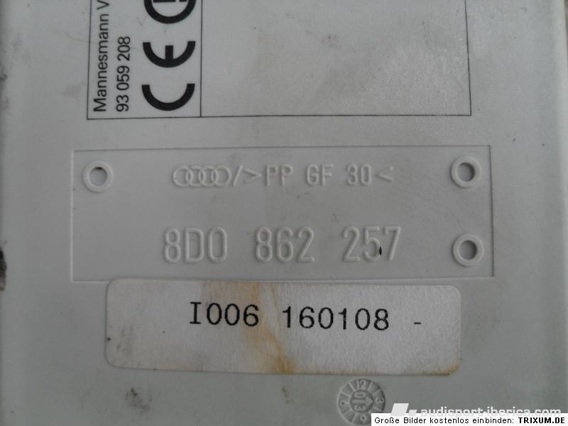

Llave con mando si o no?
JuanK_A64F responde a el_satri de discusión en Electricidad / Electrónica Audi
2 opciones 1ª con VAGCOM entrar en el modulo 46 creo, del cierre centralizado y os sale la referencia de la unidad que llevais 2ª mirar en el maletero, lado derecho, quitar tapizado al lado del piloto a ras del suelo, hay esta la bomba, mirar la referencia que lleva en la tapa, puede ser varias como 8D0 XXX XXX - 8L0 XXX XXX tal y tal... Ponerlas y os digo si lleva o no lleva... salu2 -
