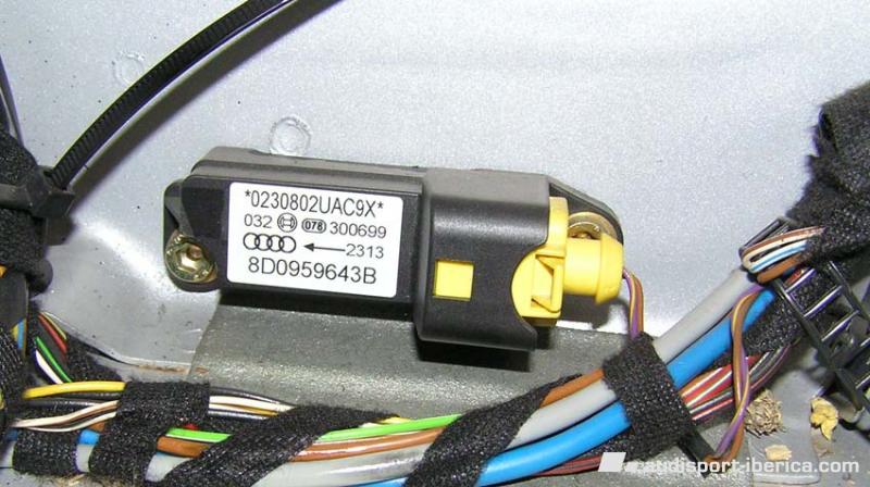

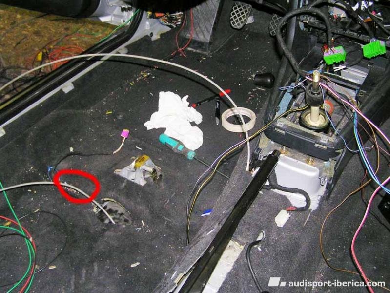

Ya vengo del taller, tengo el coche desmontado, con la moqueta levantada y sigue empapado de la inundacion, me lo estan sencando pero me dicen que la pieza seguro que le entro el agua, a pesar de todo su estado parece bueno, me dicen que para bien ser deveria remplazarla la pieza tiene la referencia: 8D0 959 643, y no se ni que hacer, si ponerle la mia o itentar conseguirla en un desguace,,, ufff que jaleo Hombre ponla, si da fallo la cambias... pero si se a mojado malo... ya cuentas... -

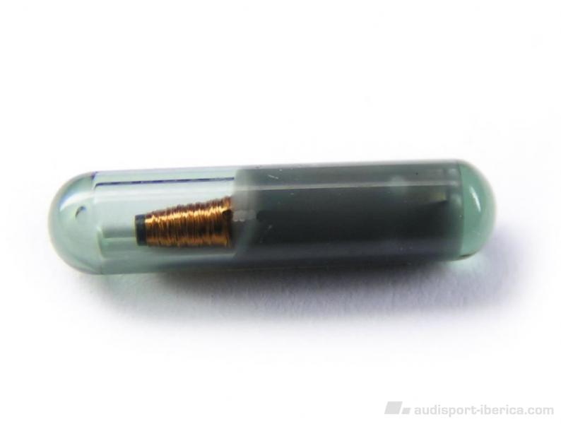

si los mandos tienen el inmo te debe de valer, lo de los epadines si los compras sueltos te pueden dar problemas, de olgura me refiero. lo de casar el inmo pasame por MP tu email y te los paso mañana.. tienes el pincode del cuadro? tienes el vagtacho?? a las malas le sacas los inmos a los viejos o llaves viejas y se lo metes a esos mando y arranca igual y te ahorras casarlos.. :drool: -

La madre que te pariooooooo la as cagao..... vaya por dios.... en la audi ya no hay, esta descatalogado. solo por EBAY la puedes pillar pero con paciencia y caras... Ya te hecho una mano, pero necesito saber que te falta, Tienes el mueble??? tienes el clima??' tienes el cenicero??? lo demas te vale del 1 din a las malas... lo mas facil es pillar un combo excepto el navi.. pero desde 250 parriva como poco.. haber si encontramos algo para ti... salu2..

1.- Tengo que comprar espadines vírgenes, ya que los que tengo están tallados. 2.- ¿Cómo c*** hago para poder usar estas llaves para arrancar? Por el tema del inmo... los inmo viejos ya los he sacado, pero ¿cómo programo y de donde saco inmo nuevos? Para empezar y descartar, no sea que te pase como ami. no todos los mandos porque ponga AUDI nos sirven, necesito saber que referencia de Bomba de cierre llevas, y referencia de mando tienes... para descartar, supongo que el mando será VDO? tu dices que quieres espadines, tienes que buscarlos como KEY HAA, HAA es el modelo de llave que llevamos en los B5, te adjunto foto abajo y el enlace es este Visita Página Web yo te recomiendo lo siguiente y es lo que he hecho yo, yo me he comprado unos mandos nuevos, solo la funda incluida la llave virgen, solo es cambiar el mecanismo, muy sencillo. puedes conseguirlo completo o por partes, esta es la parte de arriba con la llave y solo falta tallar la llave y meter el inmo dentro, que ahora te explico cual tiene que ser Te adjunto fotos y enlace.. Visita mi Página Web Segunda parte es la que va el mecanismo y botones Visita mi Página Web Cuidado que hay 2 modelos del mismo mando, uno con 1 sola pila, y otra como esta de 2 pilas que es por lo menos como la mia. y esto es el mando completo.. Visita mi Página Web y el transponder te puede valer el que lleva esos mandos, pero tiene que ser un ID48 megamos como estos Visita mi Página Web -

La madre que los pario, vete a un desguace, 10 euros, sacas el asiento, tiene la moqueta una zona cortada casi y marcada, hay esta el sensor lateral... es esto...
