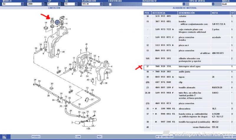

JuanK_A64F responde a JuanK_A64F de discusión en Audi A4 B5 (1995-2001)
He mirado en modelos del 97-98 y me sale como interruptor nivel de agua (es el sensor?) la ilustracion nº 17 ref. 7M0 919 376 la misma referencia a modelos del 99-00...... y en la foto adjunta siendo de un A4 B5 del 98 me sale en otra ubicacion diferente..... AYUDITAAaaaaaa.... -

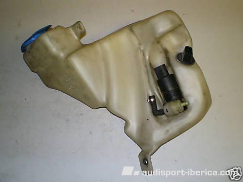

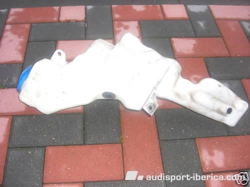

este es otro deposito con referencia 8D0 955 453 AC que lleva el sensor que se ve muy bien.......... otra opcion seria comprar el sensor como se ve en la foto y a i deposito hacerle el agujero y poner dicho sensor con sus juntas y todo...... creo que es lo mejor QUIEN ME PUEDE DAR ESA REFERENCIA DEL SENSOR CON SUS JUNTAS Y TODO....... G R A C I A S..... -
segun en el ETKA aparece esto... esto que marco en rojo es el sensor de deposito?? alguien me puede corraborar la referencia o donde lleva el sensor de nivel de agua para el FIS?? mi ETKA esta algo defasado pero creo que para mi modelo esta bien.... -

JuanK_A64F publicó una discusión en Audi A4 B5 (1995-2001)
Buenas compañeros, le estoy cambiando el cuadro a mi A4 B5 y me pita siempre al darle al contacto, y me sale el simbolo del deposto del limpiaparabrisas, tengo 2 alternativas: 1ª llevar el cable correspondiente a masa y desaparece el pitido. 2ª Poner deposito con sensor para el FIS. La cuestio es que tengo localizado un par de depositos pero son de 3.5 litros de capacidad y mi audi lleva de 4.5 litros, tal como este de la foto de abajo.. -
