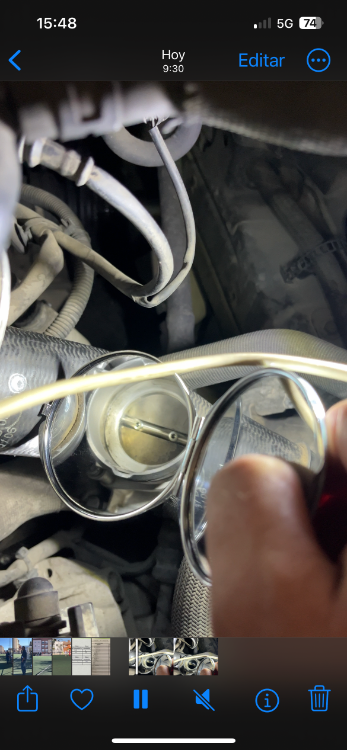

Haciendo el diagnóstico con el a actuador 03 en el vagcom. abre y cierra -

Haciendo un diagnóstico con el actuador -

Buenos dias compañeros del foro, me daba error en el vagcom el fallo p3103 que al parar e lcoche se traquetea un monton y la luz de fallo de motor en amarillo, pues bien cambio la chapaleta, borro el fallo, cojo el coche lo arranco y lo paro y todo bien, pues para mi sorpresa ando 3 kilómetros y me vuelve a dar fallo otra vez el mismo código y el traqueteo del motor otra vez, he comprobado con el vagcom que la chapaleta abre y cierre y funciona perfectamente pero el error sale cuando quiere y se quita cuando quiere el solo, y he observado que en frió para bien, no se traquetea pero en caliente se traquetea todo con el problema que los tacos de motor se rompieran, alguien de ustedes sabe que puede ser o hay que codificar algo con el vagcom porque no hay manera de solucionar este problema. saludos. -

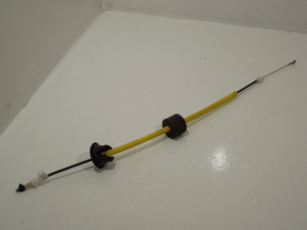

ximo gracias por contestar, es la misma referencia que la de un audi Q5, porque cuando la busco me sale para Q5 no para auid a6. -

se me había olvidado, la puerta es la izquierda mirando el coche de frente mirando el coche de frente. -

buena tardes, se me ha roto este cable que va desde la manecilla interior de la puerta hacia la cerradura, no la tienen las tienda de repuestos, dicen que solo la venden audi, sabéis la referencia de este cable para buscarlo en aliexpress haber si la tienen o comprarla en algún desguace de coches. saludos. -
